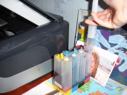

Вот как решалась проблема в первые два раза
Прикрепленное изображение: a5805435b995.jpg

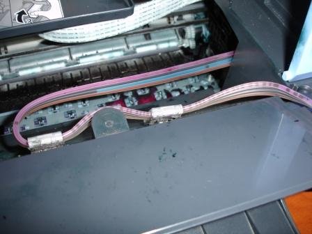

вот и сама, собссно проблема (видно, что синие чернила тоже с воздухом, хотя синие абсолютно нормально печатают)
Прикрепленное изображение: c85cef265bb2.jpg

ГостьSergey506_*
Нузачем же так надо было давить... Увас система разгерметезирована, ищите пофоруму "Разгерметизация системы"... :friends:

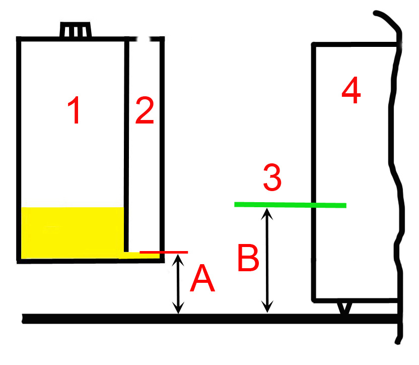

А сколько у вас А и B?
1. Отсек донора с чернилами.
2. Отсек донора с воздухом (ВО).
3. Бумага на выходе из принтера.
4. Принтер.
А - Расстояние от стола до уровня чернил в ВО.
B - Расстояние от стола до уровня выхода бумаги из принтера.
  • Прикрепленное изображение: uroven.jpg
|    Сообщение #5 Отправлено 19 июня 2011 - 09:23   Nikolai67
При разгерметизированной системе, мерить расстояние от А до В до одного места.
|    Сообщение #6 Отправлено 19 июня 2011 - 14:52   burykin
 Nikolai67 сказал:
до одного места
ну не всегда, и не факт.
Возможно доноры стоят просто ниже чем нужно. Возможно система просто не правильно заполнена.
 Анжелика сказал:
чернила вернулись в обратное положение
Стало быть воздуху из картриджа выходить всё таки не куда, и он выталкивает чернила обратно.
Анжелика, просто нужно установить СНПЧ заново, по инструкции и с балансировкой так что бы А и В совпадали, для начала...
