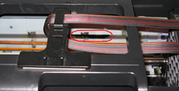

Epson R290 краска попала на прозрачную плёнку
|    Сообщение #1 Отправлено 17 июня 2011 - 20:23   susanna30
Здравствуйте! Если не так написала извените! У меня такая ситуация возникла, когда прочищала систему снпч, увидела, что на прозрачной плёнке есть пятно краски, как-то можно его удалить и на что это повлияет т в дальнейшем??? Подскажите пожалуйста? Или можно эту полосу заменить.За ранее спасибо!

  • Прикрепленное изображение: IMG_2420.jpg
|    Сообщение #2 Отправлено 17 июня 2011 - 21:29   PhantomW12
ее можно просто окуратно вымыть с мылом в теплой воде, почему окуратно - чтобы не смыть метки, по ним ориентируется каретка, влияет на печать прямым образом! Без паники, все смывается...

|    Сообщение #5 Отправлено 18 июня 2011 - 15:43   Merfees
susanna30,
ИзвЕняем, заменять ленту не нужно. Аккуратно протрите её например влажной салфеткой, но без фанатизма, чтобы не стереть указанное в 2 сообщении.
