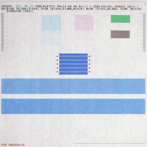

Кто что может сказать по тесту дюз. Принтер ip5200. Четыре цвета для печати фото и один пигмент для текста. Головку отмачивал около четырех часов. Пурпурный печатает более менее нормально, а вот светлый пурпурный слабо из-за чего вертикальные полосы имеют зеленый оттенок (должен быть серым). Хотя чернильница пурпурная одна. Кто что посоветует? Мыть дальше вплоть до разборки головки?
  • Прикрепленное изображение: тест дюз.jpg

Вот сервис тест. Если наводка на розовых слонов , то если других вариантов нет будем пытаться строить профиль. Но здается мне , что и полосит принтер из-за того же светлого пурпурного. Тестовая печать светлого пурпурного выглядит как градиент (насыщенность цвета падает сверху вниз отсюда и полосатость)
  • Прикрепленное изображение: cервис тест.jpg

Точно не знаю, какая у вас ПГ, но в новых моделях дюзы разного диаметра на те же самые чернила. Если самый маленький диаметр уже не работает, фото режим всегда будет с нарушенной цветопередачей.

Как тогда прокачать дюзы на светлом пурпурном? Вся промывка будет идти только через пурпурный. Если только разобрать головку сняв керамику с дюзами.
