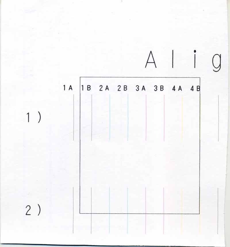

Заметил недавно что вертикальные линии как бы раздваиваются и объекты получаются не очень чёткие. Тест дюз нормальный, все дюзы присутствуют и на месте. Сделал встроенную калибровку головки, линии сходятся идеально. Но при печати тот же эффект, не схождение наблюдается на всех цветах. Энкондерную ленту протирал, чернила от одного производителя(раньше таких траблов не наблюдалось)

Jake, скан проблемы выложите (только качество получше чем на первой картинке сделайте), какие головы стоят и сколько прошли и на каком материале двоит на всех или на определенном?

Jake, покажите не тест, а проблему двоения при печати на примере какого либо задания. На тесте вообще проблем не видно. Попробуйте напечатать задание в двунаправленном режиме печати и в однонаправленном (bidirectional и unidirectional) и сравните. Да и в каком режиме у вас возникает проблема? Возможно вы хотите от машины добиться качественной печати в draft режиме.
