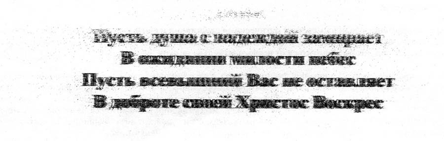

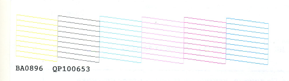

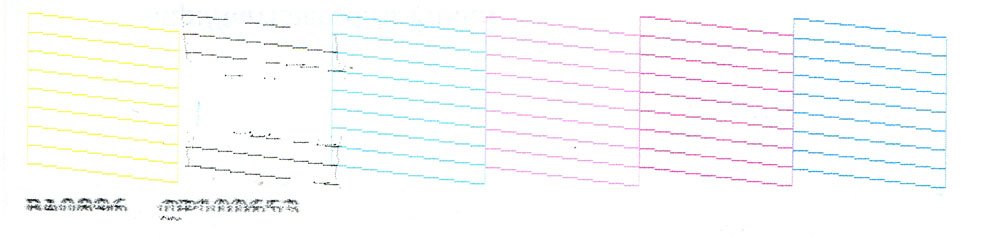

Причину стука устранил, протерев энкодерную ленту. Проблемы с черным цветом остались. Сделал прочистку бутербродами. Утром включаю принтер тест дюз - 100%, далее печатаю текст. Фотот прилагаю. Делаю тест дюз. См. фото. После небольшого простоя тест снова будет хороший. Где искать, как устранить?
Тест до печати
текст
тест после печати
Тест до печати
текст
тест после печати
| Сообщение #6 Отправлено 05 июля 2011 - 14:04
Можно очищенной или дистиллированной водой, можно промывкой. Только не на долго это. Заменить будет надёжней и правильно.

Есть сомнения, разбавь чёрный, и это только для того чтобы понять плохие чернила или нет. А заменить любыми кроме интека, и чтобы были свежие.

Разбавил черный - 2 дня работает. Правда некоторые дюзы время от времени пропадают, может завоздушивание произошло пока старые чернила из шлейфа изымал.
