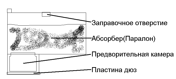

Имхо вот что поможет:
Вынуть картридж(шлейф пережать а штуцера снпч вынуть с картриджа), ввести шприц примерно до середины паралона(не глубже), заправлять чернилами циан пока чернила не покажутся в отверстии. А теперь самое интересное. В виду отсутствие заправочной клипсы придется ждать пока снизу картриджа не начнет образовыватся капля синего(заполнится предварительная камера). После чего ввести иглу на 5-8 мм в паралон и отобрать лишние чернила так чтобы перестал течь. Таким образом надо добиться того чтобы не было лишних чернил в картридже.
Вот примерное строение картриджа.
После таких манипуляций можно вставлять штуцера системы и проверять печатать заливкой.
Если все правильно сделать по по идее должно помочь.
