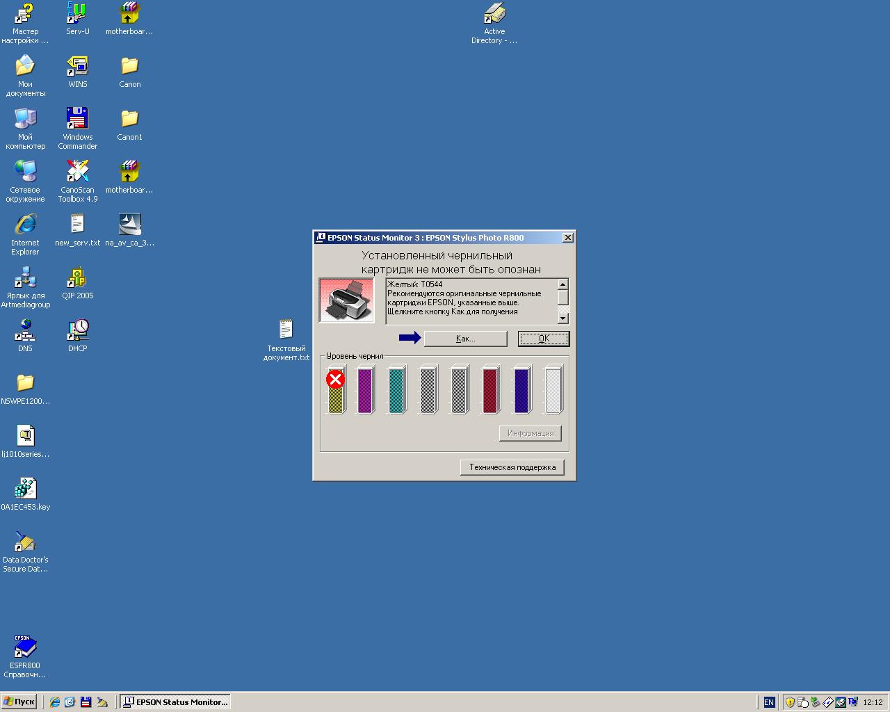

Полгода назад купил картриджный СНПЧ для R800. Все идеально работало - был доволен. Месяц назад носил на чистку так как появились проблемы с подачей бумаги, но это не главное.
Две недели уже бьюсь - желтый картридж определяется как не оригинальный. Отсюда следует вопрос - что делать?

Сносили в ремонт - подача бумаги плохо работала. Там слили чернила, пришлось новые купить Ink-Mate. Пару дней поработал и появилась сообщение о том что заканчиваются чернила. Сделал обнуление как обычно, (пару раз капельку нажал) - не обнулилось, установил SSC servis посл. версии - не помогло, после этого и появилась эта проблема, что картридж не оригинальный.

Тут дело не в том что рекомендуется оригинальный(это просто маркетенговый ход).
А проблема в том что Принтер просто Не Видит картридж.
Видать проблема с чипами. Причин тож несколько может быть.
Просмотрите правильно ли планка стоит.
Для начала контакты чипов и ответные - протереть твердым ластиком или спиртом(только при выключенном из сети питания принтере).
Далее не контакт кнопки обнуление - прозвонить тестером. Микротрещина на пайке, не контакт на плате чипов каретки.
Возможно придется менять чипы, если на гарантии ещё.

В идеале нужно поставить другую планку чипов для проверки или оригинальные картриджи если нет других чипов (пусть даже если они закончились, увидит ли ох пустоту принтер). Если все цвета определятся нормально то значит дело однозначно в чипах.
| Сообщение #14 Отправлено 10 июня 2011 - 13:35
Всем спасибо за помощь - проблема решена!
Заменил чип со старого не оригинального картриджа!
