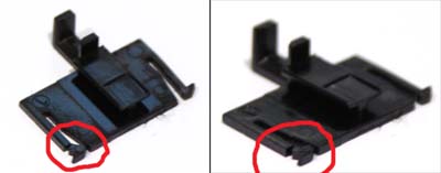

При осмотре нашел пластмассовую деталь с обломленной защелкой
Прикрепленное изображение: oblom.jpg

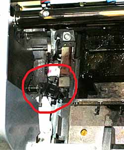

Нашел ее вот здесь
Прикрепленное изображение: mesto.jpg

Прошу форумчан опознать обломок и подсказать, что это может быть за неисправность, может кто сталкивался с подобным.

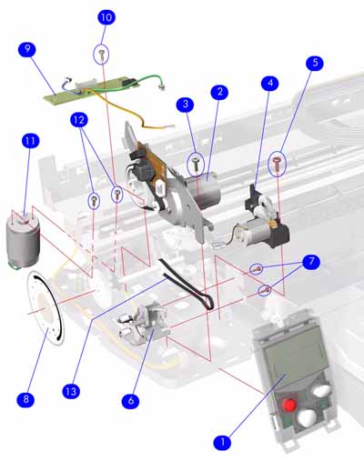

|    Сообщение #2 Отправлено 14 июля 2011 - 09:21   Vadim03
Дошли руки наконец.
Плоттер исправлен.
Проблема оказалась в "Encoder Disc". Он просто отклеился и висел на валу.
Приклеил на место все заработало.
Вот он, под номером 8.
Прикрепленное изображение: Encoder Disc.jpg
