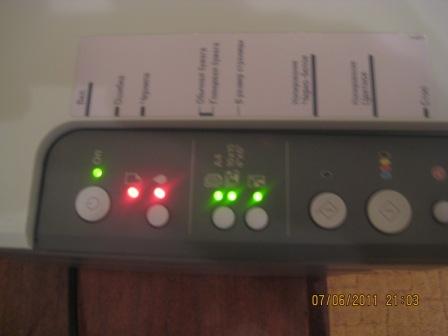

|    Сообщение #1 Отправлено 07 июня 2011 - 21:10   lexus1

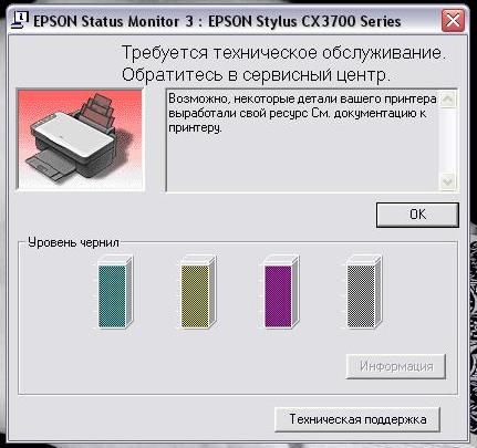

После печати проверки дюз Epson stylus CX3700 начал мигать красными глазами. При повторном включении то же самое. Каретка не двигается. Монитор дает сообщение: "Возможно некоторые детали выработали свой ресурс".Сканер не работает. На МФУ установлена картриджная СНПЧ. Подскажите, пожалуйста, что можно предпринять в данном случае. Заранее спасибо.

|    Сообщение #2 Отправлено 07 июня 2011 - 21:12   koka
Поиск по слову "памперс"... или "абсорбер".
|    Сообщение #3 Отправлено 08 июня 2011 - 19:47   lexus1
Спасибо. Почитал. Все работает.
