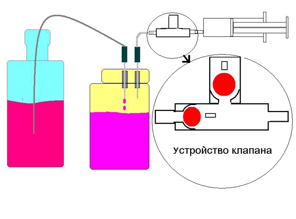

Анатолий чипов никаких не нужно(только отключение слежения за уровнем), когда чернил остается мало то принтер даже с отключенным слежение скажет что чернил мало(у него свои методы определения реального уровня есть). После чего вставляются в 2 иглы, от одной труба в бутылку от второй трубка к шприцу кубов на 20 или по более. шприцом откачиваем воздух.
Между шприцем и картриджем желательно сделать клапан или просто дирочку в трубке(или в самом начале шприца ближе к носику) которую можно будет перекрывать пальцем. Тянем на себя поршень - чернила льются с бутылки , отпускаем палец с дырочки и выпускаем воздух со шприца, потом опять закрыли и тянем воздух с картриджа.
И так пока не наполнится.
П.С. Иглы некоему случае не с острым концом, в идеале бы закругленные с отверстием сбоку(раньше такими мячики футбольные накачивали).
