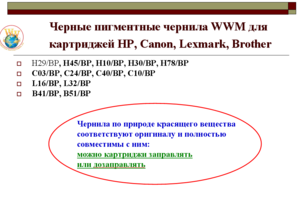

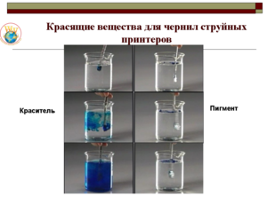

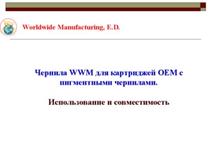

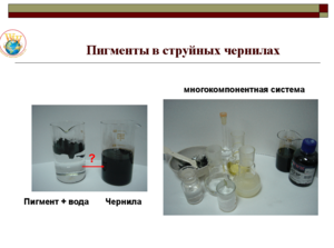

Исходная информация: есть оригинальные черные картриджи Canon и НР (их большинство), которые печатают пигментом. Есть чернила WWM, предназначенные для заправки этих картриджей - пигментные и водорастворимые. Какие выбрать и как правильно использовать, если предлагается два (как минимум) типа чернил WWM для одного и того же картриджа?
Для начала вспомним, что такое краситель, пигмент, чернила, чтобы далее было понятнее.
Изображение Изображение

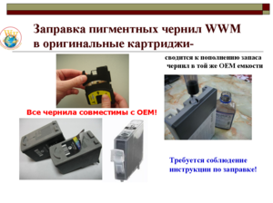

Пигментные чернила WWM можно использовать после оригинальных, ставить СНПЧ с пигментными чернилами на принтер как с новым пигментным картриджем, так и пустым (но рабочим!). И вообще пигментными чернилами можно пользоваться долго, если помнить, как с ними правильно обращаться, придерживаться инструкций по заправке:
Изображение ИзображениеИзображение

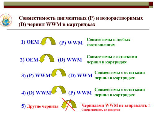

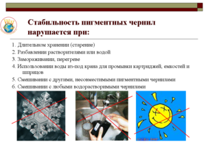

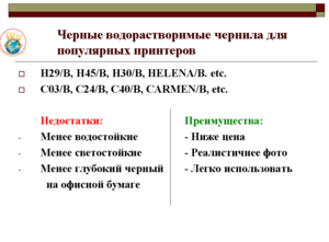

Для тех же картриджей предлагаются и водорастворимые чернила (на выбор пользователя). У пигментных и водорастворимых чернил есть свои плюсы и минусы, поэтому приоритеты расставляет пользователь, выбирает что ему больше подойдет.
Но при выборе водорастворимых чернил для пигментных картриджей следует помнить о правилах их использования:
- не смешивать в емкости или донорах,
- заправлять картридж с остатками оригинальных чернил или чернил WWM другого типа, и т.д.
Кратко на слайде:
