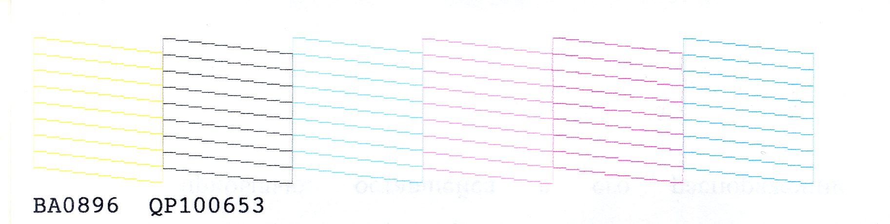

Подскажите пожалуйста, с чего начать. Полосит Магента и не четкая проверка дюз на магенте
Принтер Епсон П50
СНЧП ЛайтПринт
Чернила ink-mate 290c
Epson P50 Полосит Магента

Походу косина дюз+грязи хватает... СНПЧ сбалансирована? Пару прочисток,.. ипосмотри что получится. Авобще найди ипрочитай называется тема "Как я победил полосатость" : утого кто писал бло такоеже...

Проверить:
- проблемный канал, а за одно и остальные на проходимость (загибы шлейфа, пережатия и т.п.);
- на подсос воздуха (места сочленения шлейфа с донорами, фитингом. Плотно ли входит фитинг и "пробка в верхнюю манжету);
- как плотно нижняя манжета садится на чернилоприемник;
Если все в порядке, пару штатных прочисток дюз. Далее, при наличии проблемы - бутерброд. Если проблема не ушла, доноры устанавливаем ниже принтера, вытаскиваем пробки, в капсулы промывку и штатная прочистка, можно в комплексе с бутербродом. Если и это не помогло, "заглушить" все чернилозаборники отрезками капельницы, кроме проблемного, помывка в оставшуюся капсулу, штатная прочистка несколько раз. В случае отсутствия эффекта, что маловероятно, на свой страх и риск снять ПГ и промывка под давлением.

Вопрос, почему все равно печает полосками маджента?
а почему Вы не задали этот вопрос тем кто его ремонтировал и взял денюжку?
Не поленитесь и перечитайте что писали Вам ранее, выполните все требования и скорее всего проблема уйдёт.

Если балансировка нормально то поодному цвету: проблема спроходом чернил... Промой проблемный цвет...
| Сообщение #7 Отправлено 29 июня 2011 - 15:37
полосит только магента?
а если рядом полосочками магента и циан?

Попробуйте всетаки проблемный цвет промыть... както странно полоса идет через все цвета... Поокружности книзу ближе7..
Вообще получается так: капля: (перелив) полосатит (недолив)смотри эти темы...

Странно, но если выставить тип бумаги эпсон матовый, то полосок нет. Почему?
| Сообщение #11 Отправлено 29 июня 2011 - 17:37
общая полоса - косяк с калибровкой или проблема с подачей

Ребята, у Вас глаз замылился или тест дюз не смотрели, посмотрите, там же магента косо ссыт.
Shpil, промывай систему и меняй магенту.

Просветите невежду: Это у Р50 такой тест штатный есть-кружочками чистых чернил СМИК?

Только в штатной проверке из АР принтер печатает чистыми чернилами СМИК (СМИКlClM)! А для Р50 имхо АР нет. Так что Ваши "кружочки" напечатаны смесью чернил (и дюз).Значит полосы,как уже говорили,могут быть от пропуска/перелива в любом цвете.
