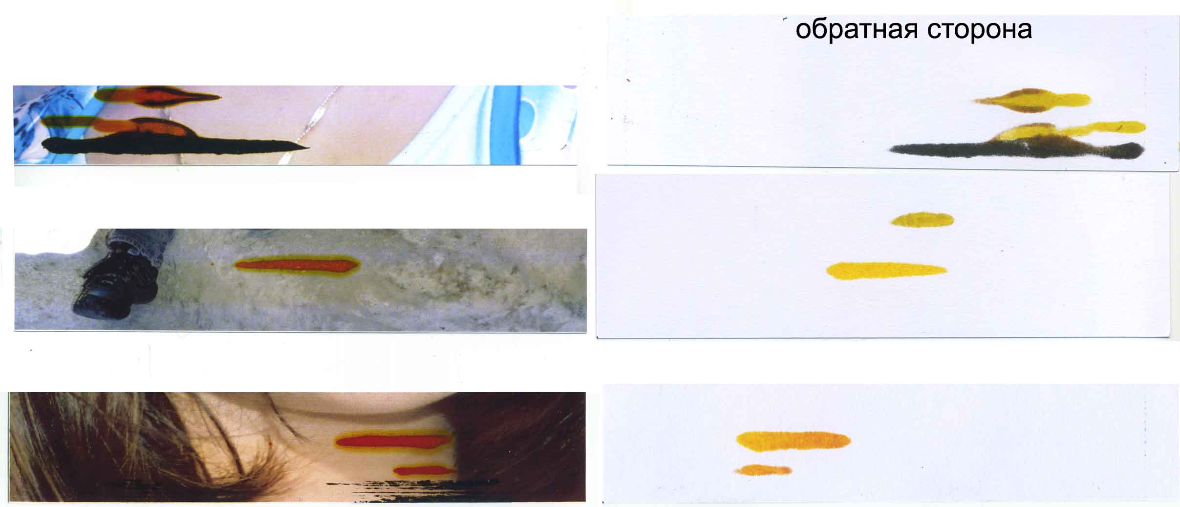

Принтер EPSON Stylus Photo R220. Пользуюсь уже несколько лет в режиме одна фотография в день + 2-3 листа А4. С недавнего времени принтер начал пачкать внизу фотографии 10х15 полосами чернил в хаотичном порядке в разных местах, причём фотобумага 150г пропитывается насквозь. В чем может быть причина?
P.S. Сток отработанных чернил выведен в баночку сзади. На А4 такого не происходит.

| Сообщение #5 Отправлено 04 июня 2011 - 07:16
Дмитрий прав на 100%
Тем не менее, пачкает не обратную сторону - это сопли с головы капают и насквозь бумагу пропитывают
Скорее всего - негерметичность или неправильная балансировка
Если стоит СНПЧ - вот по словам "негерметичность" и "балансировка" юзаем поиск.
Если ПЗК - аккуратно вынимаем и точным пинком отправляем в форточку (и так 6 раз :)))
Можно, конечно поизвращаться: вытащить пробки и заклеить отверстия изолентой, но, например, на картридже с LM мне помог только первый способ
