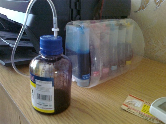

Подскажите по такой проблеме. Памперс уже практически полный, решил сделать слив чернил в емкость.
Отключил трубочку от памперса, удлинил капельницей, иголку вставил в крышку баночки.
В крышке сделал иголкой еще парочку отверстий для разрежения воздуха внутри банки.
Прикрепленное изображение: 33fedc27d048.jpg
После трех прочисток головки начали появлятся полоски на тесте головки. Вскоре пропалали практически все цвета.
Подключил обратно памперс и все стало нормально. В Чем проблема?

Если до вывода отработки тест был нормален, то ничего не должно было измениться и после. А вот если после штатной прочистки пропадают фрагменты теста, то это искать нужно совсем в другом месте.
Напр, донорах, шлейфе и картриджах (капсулах)
Уверяю, как владелец двух R270 с СНПЧ и изначальной установкой слива во внешнюю ёмкость. Неск. лет ОК! Правда, емкость с отработкой (одна на два принтера) стоит гораздо ниже обоих принтеров. Совет: избегайте сифонов при прокладке отводящей трубки.

Если у вас емкость для слива стоит так как на фото то все просто. Чернила вверх течь самотёком не могут. Сливная емкость должна быть установлена ниже уровня печатающей головки. У вас на оборот...
