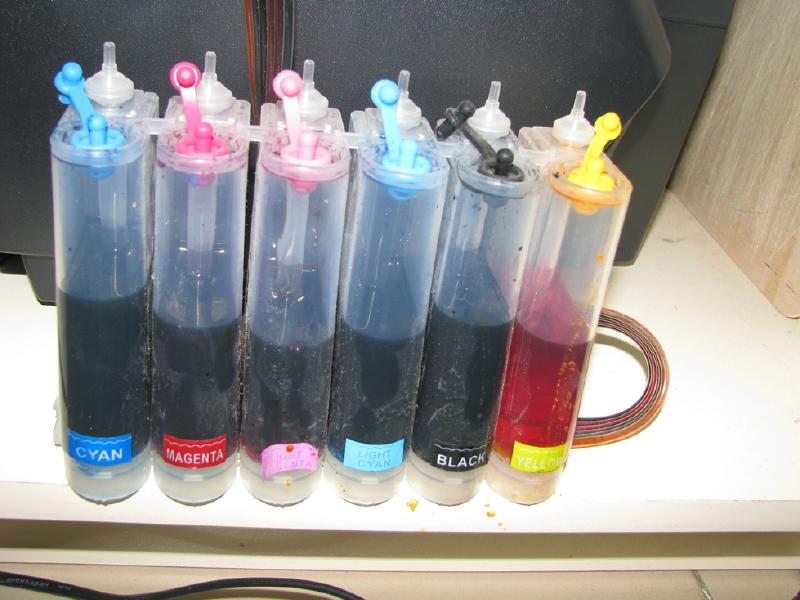

|    Сообщение #1 Отправлено 03 июня 2011 - 08:52   lavAzza
Чернила LG 290
СНПЧ не знаю название, вот такая.
Прикрепленное изображение: IMG_0312.JPG
По трубке от light cyan не поступают чернила.
Шприцом с иглой выкачал воздух из картриджа через силиконовую заглушку сверху, чернила заполнили трубку и картридж.
После этого нажимаю на кнопку прочистки дюз, когда картридж встает в крайнюю левую позицию, чернила быстро уходят обратно в банку. При этом в трубке остается чернил на пару см выше уровня чернил в банке.
В процессе прочистки чернила двигаются в сторону картриджа по трубке см 10-15, потом уходят обратно.
Подскажите, что делать?
|    Сообщение #2 Отправлено 03 июня 2011 - 09:36   InkSupport
Если это фотография Вашего СНПЧ, то: 1)ВК в доноре light cyan заполнена чернилами; 2) проверьте герметичность соединений донор - шлейф - картридж в ПГ; 3) вполне возможно микротрещина самого шлейфа light cyan.

|    Сообщение #4 Отправлено 03 июня 2011 - 09:38   root
Картридж Light Cyan где-то негерметичный.
Проверьте его внимательно где подсос воздуха и ликвидируйте его.
Либо замените картридж. Логичнее было бы обратиться за гарантийной заменой к продавцу.

|    Сообщение #6 Отправлено 03 июня 2011 - 10:05   lavAzza
если я правильно понимаю, то
1. герметичность нарушается только в крайнем левом положении печатающей головки, т.к. при ее нахождении в правой части при создании разрежения в соответствующем картридже чернила всасываются внутрь и держатся длительное время не уходя обратно по трубке.
2. если дело в герметичности, то проблема где-то в картридже, т.к. чернила уходят начиная от картриджа в сторону банки.
хм, действительно, трубка в проблемной банке заполнена чернилами, в остальных банках такого нет..
может быть подсос в районе иглы, протыкающей картридж?
пс фуфло не покупал, покупал принтер с уже установленной снпч.)
в общем, попробую засиликонить место входа трубки в картридж и силиконовую пробку картриджа..
|    Сообщение #7 Отправлено 03 июня 2011 - 10:46   InkSupport
lavAzza,
вполне мог порваться силиконовый уплотнитель - тогда лучше не силиконить, а заменить. Потому как впоследствии при ТО можете столкнуться с той же проблемой.

|    Сообщение #9 Отправлено 09 июня 2011 - 17:42   lavAzza
просиликонил место захода трубки в картридж и пробку в картридже, ситуация не изменилась - в крайнем левом положении каретки картридж лайт кьян теряет герметичность.
