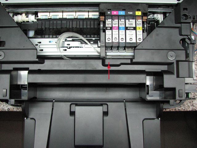

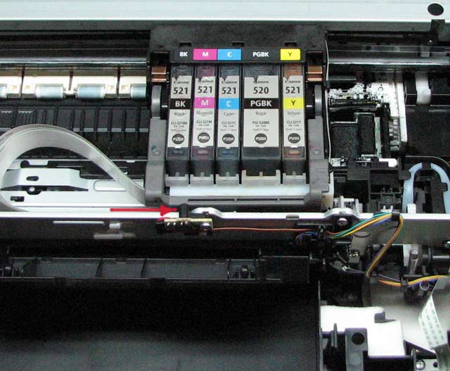

Только неизвестно где этот датчик на моей модели принтера
- как поднимете сканер ( как это делается для замены чернильниц ), так прямо перед вами на металлической пластине будет небольшая платка зелёного цвета... ...вообще-то если не снять крышки аппарата, то её, по-моему, и не увидишь...
В общем проще показать на фото.

А с датчиком решил просто крышку закрыть и не париться - трубки позволяют. А когда принтер запустится - уже проблем не возникает
