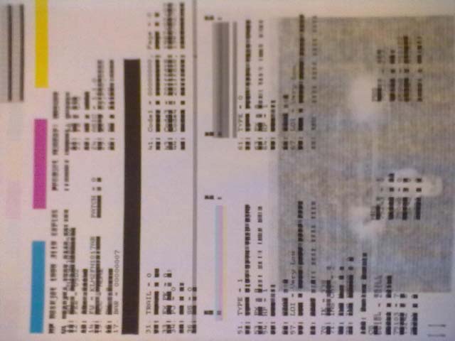

Принтер стоял пару дней выключенным. Включил распечатать картинку и ужаснулся - картинка получилась заштрихованной черными мазками при чем эти мазки выстапали далеко за края.
Подумал что капля нависла. Снял картриджи, протер, опустил доноры пониже. Эффект остался. Прочистку штатными средствами запускал.

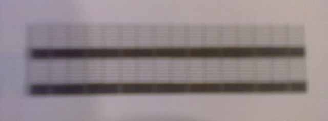

Ничего не изменилось. Тест дюз для черного выглядит странно.

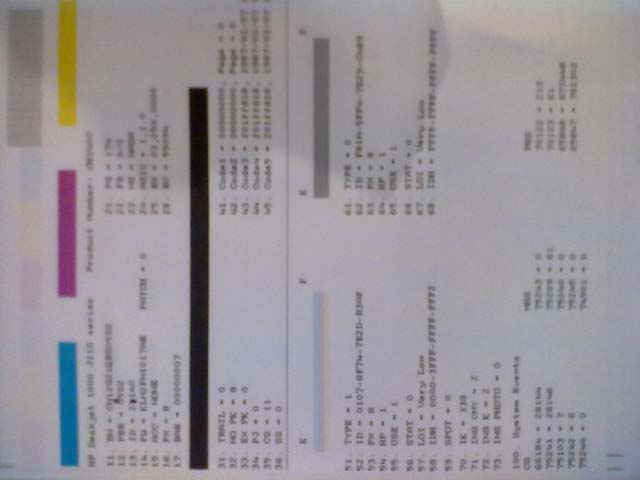

Вот фото как было раньше и как стало. Фотографировал на телефон, автофокуса нет, но может кто разглядит здесь типовую проблему и что посоветует.
Вот еще фото теста дюз черный цвет.

Отсканировал пару примеров:
1. Печать первого листа, где данный "эффект" проявился. Как видно начало изображения хорошее, а с середины пошли искажения:
2. То же изображение отпечатанное позднее, здесь "эффект" уже во всем изображении:
3. Тестовая страница напечатана после появления "эффекта":
4. Тестовая страница, напечатанная ранее:
5. Что получается на фото:

| Сообщение #3 Отправлено 02 июня 2011 - 10:22
сдох картридж, у меня такой новый был, чтото слиплось внутри, и теперь только новый картридж
как вы тест распечатали?
| Сообщение #4 Отправлено 02 июня 2011 - 11:28
Кнопочка есть в прилагаемом ПО. Там же прочистка, калибровка.
С чем связано такое сдыхание? Проблема не в электронике картриджа?
