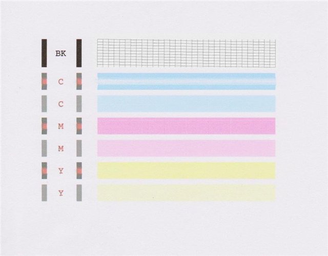

Решил сменить цветные чернила этого картриджа с WWM на Inktec.
Промывал сперва промывочной жидкостью Inktec, потом дистилированной водой при помощи клипсы из заправочного набора до состояния, когда из картриджа откачивалась только чистая прозрачная вода
Затем промывал СНПЧ сначала дистиллированой водой, а когда ее осталось 300-350 мл, продолжил промывку теплой кипяченной. По окончании снова прополоскал доноры и шлейф дистиллированой водой дважды
Сначала все работало без проблем, но на синем цвете была тоненькая полосочка. Я подумал, что там остался пузырек воздуха, заправил камеру cyan до отказа (при этом действительно из отверстия пошла синяя пена с крупными пузыртками) и откачал 1 мл обратно сверху. После этого картина тестовой печати обрела следующий вид
Прикрепленное изображение: a18b8792eb4c.jpg
Я так понимаю, картридж можно выбрасывать, так как промывка синего цвета уже не дает даже промежуточного результата.
Интересует просто, в чем моя ошибка? Что я повредил? Неужели что-то недостаточно промыл?
|    Сообщение #2 Отправлено 01 июня 2011 - 12:15   Ajpur
Просмотр сообщенияTeaCoffee сказал:
Напечатайте пару листов полной заливки синим.

|    Сообщение #3 Отправлено 01 июня 2011 - 13:33   TeaCoffee
Верхний синий заполосил еще больше, нижний синий стал идеальным О_о
Я так понимаю это результат печати дюз с разным размером капли?
Продолжил данную процедуру, верхний синий пропал полностью. На остальных - ни одной полосочки
|    Сообщение #4 Отправлено 01 июня 2011 - 15:34   Ajpur
моем ПГ, должно помочь, смотрите ФАК

|    Сообщение #6 Отправлено 01 июня 2011 - 19:43   romanM
хана картриджу, прогорела пластина из слюды, не верю что оживёт, но ВЫ можете нас напугать :spiteful:
|    Сообщение #7 Отправлено 01 июня 2011 - 20:03   TeaCoffee
Я тоже не очень верю. Но почему именно прогорела пластинка? на поверхности ПГ никаких изменений не замечено. Я скорее думал, что даже просле промывки СНПЧ и картриджа проявилась несовместимость чернил.
К слову в том же месте побледнел верхний желтый. Нижний снова без проблем
|    Сообщение #8 Отправлено 02 июня 2011 - 14:24   TeaCoffee
[UPDATE] Возникла мысль: чисто теоретически такой эффект мог произойти из-за того, что я ввел иглу слишком глубоко?
|    Сообщение #9 Отправлено 02 июня 2011 - 14:28   Ajpur
нет, это не причина

|    Сообщение #10 Отправлено 04 июня 2011 - 19:01   ashas09
У меня этот картридж отработал 1 год. Печатал не часто и не много, заправлял шприцем 10-15 раз. Чернила, после оригинальных, заправлял только InkTec. Потом произошло то же, что и у вас. Разнообразные промывки положительных результатов не дали. Плюнул на всё и купил новый.Теперь всё в порядке. Так что не тратьте зря время и нервы. У каждого картриджа свой ресурс.При покупке нового картриджа, получите заодно и новую головку( а это большой плюс ). Удачи.
