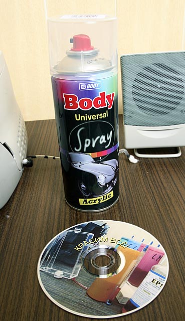

| Сообщение #146 Отправлено 08 ноября 2006 - 19:17
Купил.
Напечатал пробный диск.
Попробую.
Попробую.

У нас в Киеве, правда такого не видел, но похоже этот тоже подойдёт. Похоже он как и MOTIP -акриловый. Обязательно поделитесь результатом.
| Сообщение #148 Отправлено 08 ноября 2006 - 20:15
Да результат-то будет однозначным, скорее всего, - мелкие пылинки на поверхности.
Завтра посмотрим. Дома "пылить" не буду. Воняет жутко дешёвым растворителем.

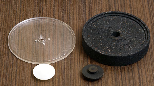

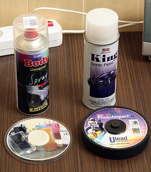

| Сообщение #152 Отправлено 09 ноября 2006 - 17:09
Не занимаюсь копированием. Не имею желания... иметь проблемы с отделом по борьбе с экономическими преступлениями.
Иногда нужно подарить собственные наработки в цифровом виде. Конечно, желательно не предупреждать одариваемого о возможности повреждения фотопечати на самопальном диске.
Только поэтому заинтересовался т.н. "лакировкой".
Была сделана планшайба из орг. стекла. К сожалению, выяснилось, что некоторые диски имеют разброс по внутренним и внешним диаметрам. Незначительный, но достаточный для проникания лаковых аэрозойлей туда, куда не нужно.
Вторая планшайба была сделана из тартана. Лучше, если это будет качественная резина.
Попробован лак (на фото справа). При цене в три бакса обеспечивает более быстрое высыхание, при отсутствии удушающей вони. Цена лака слева - пять баксов.
По скорости вращения, пыли и блеску - отдельный разговор.
Диск "юлеада" фирменный. Использовался для эксперимента по покраске.
| Сообщение #153 Отправлено 09 ноября 2006 - 17:14
Планшайбы
| Сообщение #154 Отправлено 09 ноября 2006 - 17:37
Это фирменный? А кто производитель? Откуда? не прибалты?
По поводу планшайбы. По моему Вы напрасно сделали боковой бортик, с него лак (а Вы любите его лить много) будет затекать на диск.
в некоторых промежуточных вариантах вместо планшайбы я использовал бумажный круг, из бумаги ~250-300 r/m. И этого тоже было достаточно.
| Сообщение #155 Отправлено 09 ноября 2006 - 17:57
Юлеад от 1998 г. Бесплатный бонус к камере ОЛИМПУС C-1400 XL за штуку баксов (по ценам 1998 г).
Современного интереса не имеет. Поэтому и был ОБлачен.
Я не любитель лить лакокрасочных материалов много. Но если штатные распылители просто ПЛЮЮТ большими каплями, то вариант один -залить всё нахрен, пока не высохло.
Любимый распылитель - аэрограф.
Резиновая планшайба работает лучше, чем пластиковая.
Возможно, завтра она будет подвергнута реконструкции.
