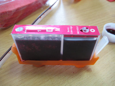

Здравствуйте!
Возникли проблемы с заполнением картриджа. То есть я чипы срезал с оригиналов и переклеил их на не оригиналы. Когда заполняю чернилами не оригинальные картриджи, после снятия ораньжевой защёлки внизу, из выходного отверстия начинают медленно капать чернила. Это нормально?

printerspb
Зачем вы вообще связались с СНПЧ, если даже не представляете принцип его действия? А что будет дальше?
Чтобы ничего не капало, отверстие AIR HOLE должно быть закрыто заглушкой, а в отверстие с силиконовой втулкой вставлен уголок с капилляром от чернильного шлейфа.
ВСЕ отверстия на картридже СНПЧ должны быть ЗАКРЫТЫ.
