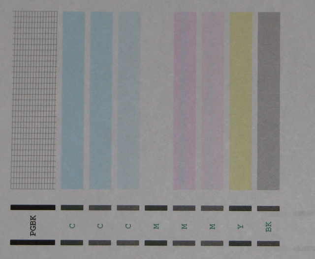

Исходные данные: МФУ Canon mp610(далее "принтер") примерно 2,5 года 1-й год печатал только оригиналами, потом стал заправлять чернилами Инк-тек премиум.
итак постараюсь вкраце описать хронологию событий:
1. принтер стал зеленить т.е. вместо красного печатал желтым и т.д., почитав форумы грешил на ПГ, заказал новую, пока она ехела переодически включал принтер делал прочистку ПГ...
2. потом "принтер" перстал включаться кратковременно загорался зеленый индикатор питания, думал БП разобрал посмотрел никаких признаков неисправности не обнаружил, единственное перегорел предохранитель, впаял новый собрал не включается
3. вычитал, что может не вкл. из-за ПГ вытащил ее включаю все ок...
4. приехала новая ПГ вставляю делаю несколько прочисток получаю:
Прикрепленное изображение: test1.JPG
5. пчему-то решил посмотреть результат со старой ПГ, вставил "принтер" не запустился, кратковременно загорелся зеленый индикатор питания...
6. после этого принтер не заводится ни с новой головой, ни вообще без головы

Да, спасибо в другом форуме ответ получил, поэтому буду искать донора для замены платы управления, единственное если кто знает как грамотно сохранить ПГ, например если хорошо промыть промывочной жидкостью, а потом дисц. водой можно будет хранить не замоченную? или может есть другой секрет хранения?
