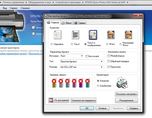

EPSON Stylus Photo 1410 стоит снпч СП..
и показывает такую картинку
|    Сообщение #2 Отправлено 24 мая 2011 - 14:54   Dmitriy_KZ
Картинку перетащил
Прикрепленное изображение: 7ef1384fe571.jpg
А не пробовали предысторию более полно рассказывать? Что было, что стало, что делали?

печатал, остановился (горит капля) и говорит нужно поменять пурпуровый картридж (ок) каретка подвинулась на следующий картридж,, так пошло по всем картреджам, потом на место отстоя там и осталась и капля продолжала гореть, нажал еще на каплю, - каретка пришла менять опять картреджи все по очереди,,и так до посинения,, пытался пошевелить плату и как результат статус мониторе появились картриджи но пустые, хотя хождения по кругу не прошло, потом перезагрузился и теперь только такая картинка,,

итак все снимал и ставил обратно,, результат ноль, ставил другой чип (он без кнопки он древнее)) пробывал ставить оригинальные картриджи но синий так и не влез мешали трубки,, на статус мониторе на синем был крест а на остальных (где были установлены картриджи) было только прозрачный фон, принтер приезжал менять только синий

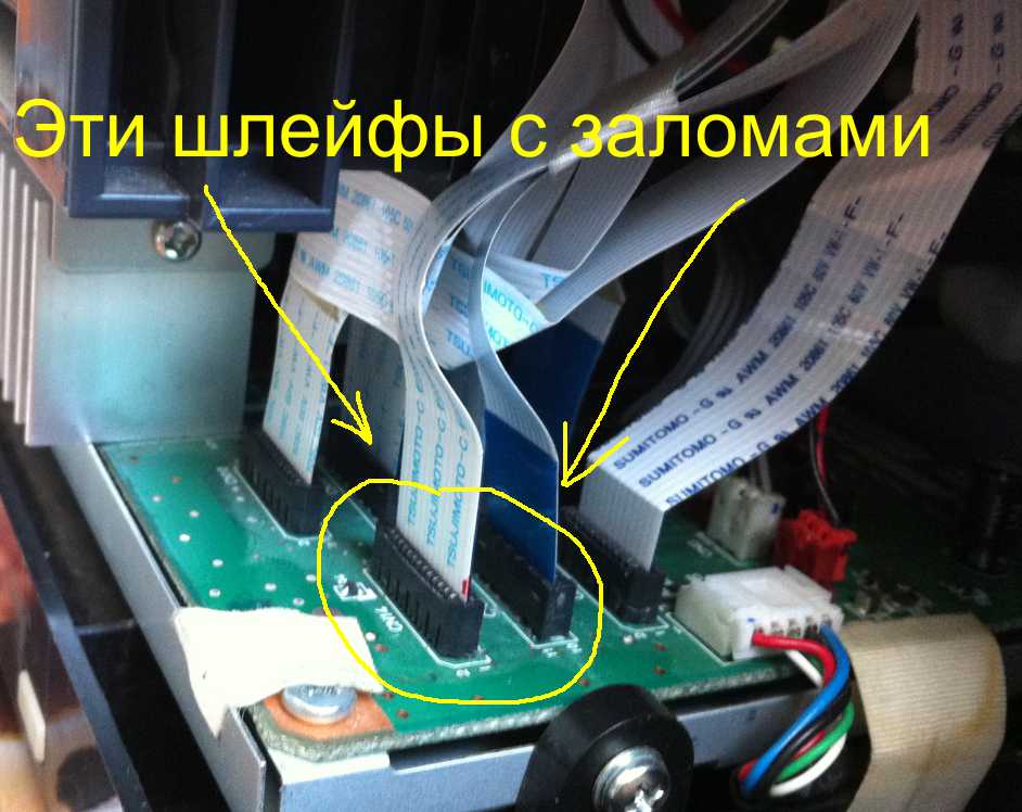

Подскажите, что ещё посмотреть : Разобрал аппарат (надо было кое-что поправить, по-другому закрепить СНПЧ). После сборки горит капля. Проверил шлейфы - на двух были задиры у контактов. Поправил, как мог аккуратно вставил - капля не гаснет. Понятно уже что разбирал слегка зря, но теперь подскажите, что делать. Шлейфы на маму самые крайние из пачки (один вытаскиваешь - аппарат просто аккуратно выключается, другой - инфо с датчиков) ... Может не там ищу ?

Просмотр сообщенияDIA-kom сказал:
Где-то на форуме видел совет как ремонтировать такие шлейфы - отрываем синий толстый скотч, обрезаем плохой конец шлейфа, зачищаем контакты с одной стороны, приклеиваем обратно синий скотч.

По поводу шлейфа - огромное спасибо. Сегодня вечером попробую проверить (лишь бы сделать это всё аккуратно). Вопрос - какой именно шлейф отвечает за чипы ?Прикрепленное изображение: 11.JPG

Пробуйте, только аккуратно, лучше на каком-нибудь ненужном потренироваться.
И посмотрите по сервису мануалу к чему подключены эти шлейфы с заломами, может как раз к планке определения чипов.

Нашёл сегодня интересно-нужную инструкцию. http://www.startcopy...le_repair.shtml Пытаюсь сделать шлейф. Синюю подложку оторвал (это не скотч, а скорее пластиковая пластинка), посадил её выше мм на 5. Подрезал по подложке шлейф. Осталось самое интересное :-)
|    Сообщение #17 Отправлено 12 сентября 2012 - 16:31   Anbel
Не нужно было ничего отдирать, просто нужно аккуратно острыми ножницами отрезать заломившуюся часть шлейфа.
и когда обратно вставляешь, тоже быть аккуратным, что бы перекосов и шлейф не задирался...

Мы не евреи, и живём в Сибири :-). Шлейфы методом, описанным в посте, сделать не получилось. Действровал паяльником - так красиво не вышло, да и некрасиво тоже. Пришлось тупо под лупой канцелярским ножом срезать (соскабиливать). Первый не очень, а вот второй боле-мене цивильно получился.
Проверил и передёрнул остальные шлейфы - аппарат запустился !!!
Осталась только проблема первоначальная - один цвет (голубой) не идёт. Голову вроде забить не мог, но что не хватает - загадка.
Спасибо всем за помощь.
