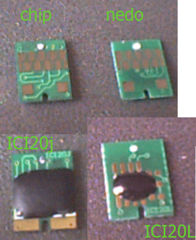

|    Сообщение #4 Отправлено 24 мая 2011 - 13:59   CrashBoom
Эх, от перемены мест слагаемых сумма не поменялась, 7 или 9
Черт с ними с числами, вот медиа...Прикрепленное изображение: all.jpg
Ща мы этого гада разберем да к Аджусменту прикрутим...
