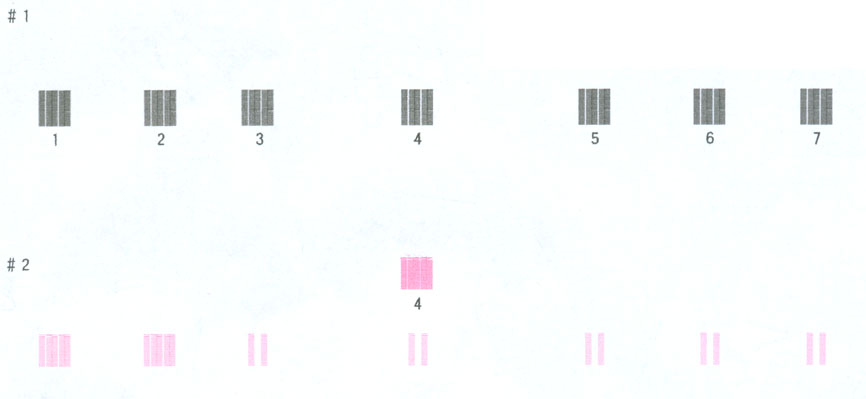

Разобрал принтер, вытащил и поставил на место шлейфы от кнопок с крышки и с контактной площадки картриджа . А то я из любопытства раньше снимал ПГ и думал: «может не удачно поставил». Сделал несколько бутербродов, т.к. мне не нравится двоение черного. Тест дюз в этом принтере, по-мойму, - «детский»...
Прикрепленное изображение: тест дюз S22.jpg
Правда, еще надо чистить... А чернил плюет ого-го при штатной прочистке... В баночку, по-этому видно...
А ошибку так и не победил. Пока-что... Может будут какие-то советы?

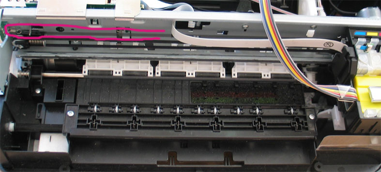

Вот фото принтера, где показана эта полоска.
Прикрепленное изображение: encoder.JPG
Теперь принтер печатает и Print Head Alignment и все файлы, на которых была ошибка.

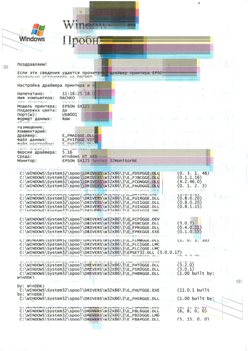

Доброго времени суток!
Кратко: EPSON SX125, непонятно что печатает, и при сканировании - тоже, при откл. компе
Прикрепляю скан. Может, кто подскажет - где собака?Прикрепленное изображение: jpg189.jpg
|    Сообщение #15 Отправлено 11 сентября 2012 - 16:37   Ocean-Arkh
Электрический шлейф печатающей головки (вероятность 99%)
