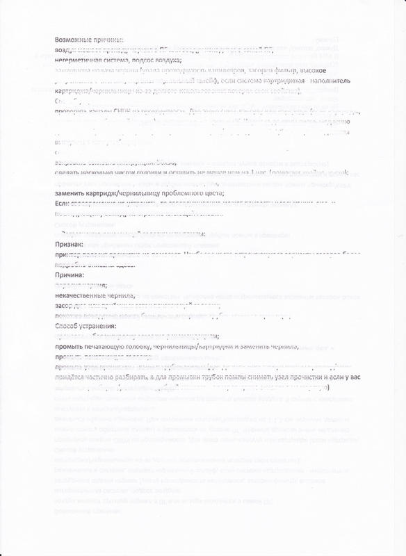

Являюсь владельцем Canon MP540. Пользую его 1 год. Заправляю ПЗК InkTek-ом. Уже три раза заправил. Печатало нормально. Однако, недавно возникли проблемы с пигментом. При обычной печати выходит следующее:
Прикрепленное изображение: scan1.jpg
Выбираю в опциях "Высокое качество печати" - печатает текст полностью, но цвет не так насыщен,как ранее. Тускл и уныл. Голову мыл зеленым мускулом. Помыл хорошо, по инструкции уважаемого КАТ. Не помогает. Тест дюз таков:

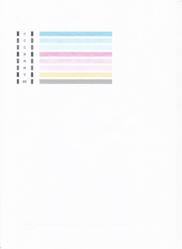

Прикрепленное изображение: scan2.jpg
PGBK отсутствует.

|    Сообщение #2 Отправлено 21 мая 2011 - 09:30   aaaa
Я тоже думаю, что надо промывать помпу.

|    Сообщение #6 Отправлено 21 мая 2011 - 22:04   aaaa
Цитата:
Слабое место всех новых Кэнонов это узел парковки. А именно: перед началом печати печатающая головка уезжает в парковку, затем помпа начинает промывать голову, выкачивая из неё чернила. ПРоблема заключается в том, что для пигмента используется отдельная площадка. Шланги ведущие от этой площадки к помпе довольно тонкие и пигментом очень бысто забиваются. Соответственно пропадает функция промывки печатающей головки. В конечном итоге чернила засыхают в дюзах ПГ и теряется чёрный цвет. В домашних условиях отремонтировать возможно, но крайне сложно... да и дабота мягко говоря грязная... Тут лучше обратиться в сервисный центр и сразу сказать что у вас проблема с пигментом, попросить проверить узел парковки и помпу.
Источник:
http://fixim.ru/prob...%B2%D0%BA%D0%B8
