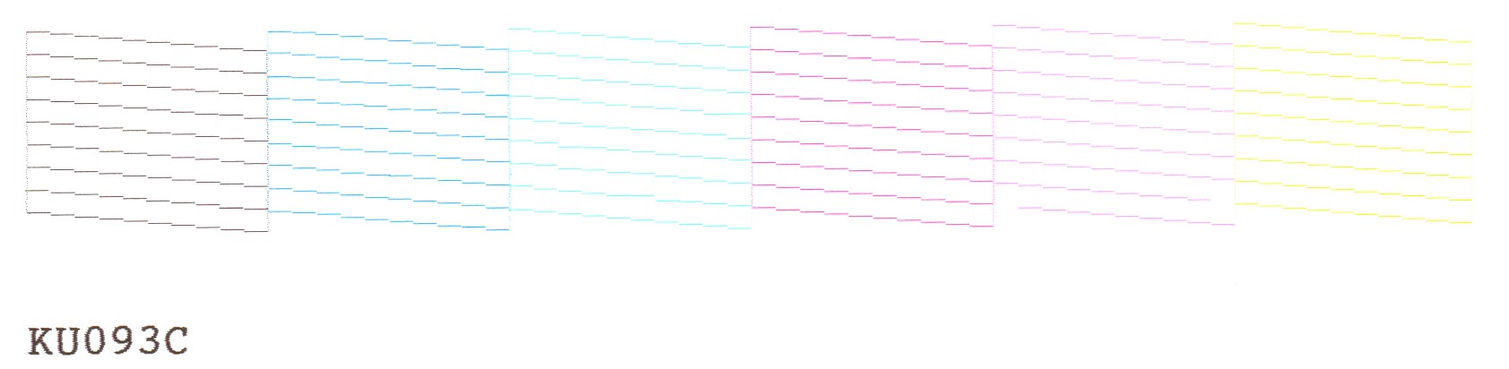

3. про бутерброд - делал все по инструкции, соответственно вопрос - в каком сосотоянии должна быть эта "промокашка" после 3х-4х бутербродов. На фото в соотв. теме нету картинки "после", и написано, что 3-4 раза достаточно для полной очистки. У меня после 4х бутеров она была в таком же состоянии как и после первого, тоесть в центре густая радуга, а по периметру сплошняком черная. Как узнать, что уже хватит, или только через тест дюз? На данный момент всё равно полосит. Проверить на оригиналах не имею возможности из за отсутствия таковых.

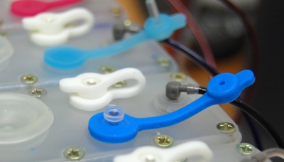

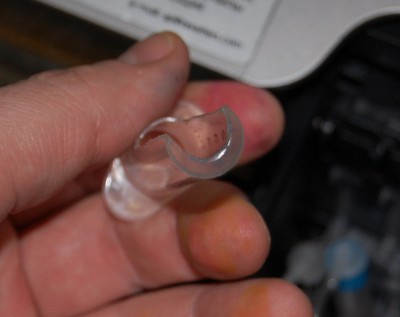

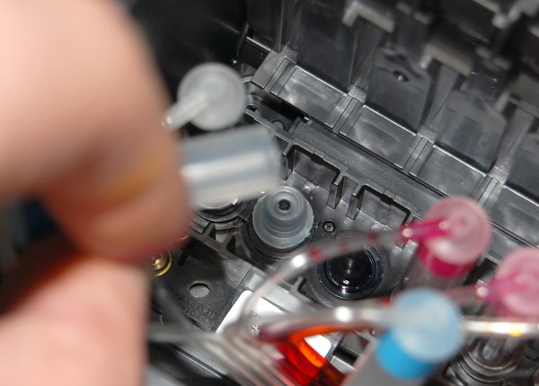

4. по поводу снятия капсул со штуцеров - возможно ли поставлять в комплекте какой нибудь инструмент для аккуратного снятия? шатать их нельзя, а при "покручивании" резиновая заглушка остается на штуцере: Прикрепленное изображение: капсула.jpg. Также туго выходят заглушки отсеков: Прикрепленное изображение: пробка.JPG - тянул не аккуратно, или они должны выходить легче?
З.Ы. у пластиковых держателей шлейфа имхо острые края, снимал фаску канцелярским ножом. Скрепка для пережатия шлейфа - доработана куском капельницы, боялся что шлейф порежет, может и зря, ну на всякий случай :). По поводу заправки доноров чернилами - в комплекте не идет никаких воронок и т.п. Спасибо фото отчету на сайте, догадался сделать старым проверенным методом а-ля "сливаем бензин". Шланг пережимал запчастью от капельницы - удобно.
тест дюз (в предыдущее не влез):
Прикрепленное изображение: дюзы.jpg
"Съемник" самопальный :pardon:, для капсул:
Прикрепленное изображение: съемник.JPG

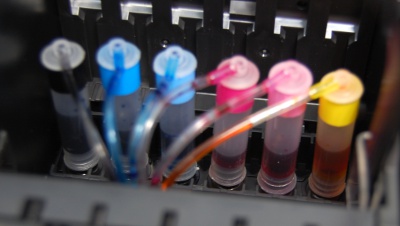

Еще один вопросик - капсулы заправить ровно не получилось, сейчас уровень в них в разнобой, на что это может влиять?
уровень в капсулах:
  • Прикрепленное изображение: уровень.JPG

Касаемо качества деталей СНПЧ от Ресеттерс: вначале было плохо, и приходилось дорабатывать некоторые детали. Судя по последним (представленным мне)экземплярам, качество литья нормально. Исправлены многие "косяки" в т.ч. и проблемы со снятием капсул.
По уровню чернил в капсулах (личный четырёхлетний опыт): практически, не обнаружено проблем при различии уровня в капсулах. Если хотите ровно, то заполняйте капсулу до отказа методом отсоса шприцом, пережимайте биндером чернильный капиляр шлейфа, удаляйте шприц, и слегка отпуская зажим биндера сливайте лишнее в доноры. Когда достигните нужного уровня в капсуле, вновь зажмите биндер. Теперь капсулу можно одеть на иглу и снять биндер.

|    Сообщение #5 Отправлено 20 мая 2011 - 15:34   Nikolai67
Почему шлейфах возле капсул воздух? Система не сбалансирована?
|    Сообщение #6 Отправлено 20 мая 2011 - 15:43   LehaS
Nikolai67
Да вроде сбалансирована уже, долго вникал как мариот работает, и по началу косячил при заправке. Теперь все нормально, пузырьков нет, ВО продул.
