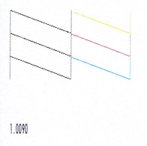

Уж и не знаю как это описать, поэтому лучше покажу. Стоит СНПЧ суперпринтер, неплохо печатал почти год, но в один прекрасный день всё стало ТАК.
Что примечательно - проверка дюз дает хороший результат.
При калибровке, как бы я ни калибровал... получаю следующее.
Вопрос простой. Что это такое и, что самое важное, что с ним делать?

Тест дюз где? Не охота по всем ссылкам тыкать.

2 Nikolai67,
Перенес сюда тестдюз
2 Tap Avenger
Протрите энкодерную ленту...
|    Сообщение #5 Отправлено 19 мая 2011 - 20:34   Nikolai67
Что-то мне кажется или пластина дюз грязная, или дюзы уже своё отработали.
И на будущее, не нужно калибровать если дюзы косо писают. Верните его к заводским настройкам и попробуйте очистить, отмочить пластину дюз.
|    Сообщение #6 Отправлено 19 мая 2011 - 21:31   Tap Avenger
А как вернуть заводские настройки?
|    Сообщение #7 Отправлено 19 мая 2011 - 23:34   ZRS
С помощью АР (Adjustment Program) для вашей модели....если есть такая в свободном доступе :pardon: или обратится в АСЦ.
