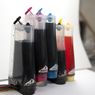

Через 1год у меня сдохли чернила IncTek c9021. Принтер Ip4600. СНПЧ картриджная. Читай странный тест Ip 4600. Сдох циан и меджента. Промыл СНПЧ. Заменил циан и меджента, только. СНПЧ не балансируется (или перелив по старым чернилам или недолив по новым)Вот решение.
Теперь работаю нормально,ну принтер до памперса 2,5 месяца.

Уровень балансировки с обратной стороны, по вашей фотке. В первой банке слева он все таки виден. Он сильно занижен. Неужели так трудно произвести расчеты, легче неумело экспериментировать? Уровень дюз (или уровень выхода бумаги из принтера) - 65 мм от стола. Уровень балансировки должен быть ниже на 10-20 мм.
65-15=50 мм от стола до уровня чернил в воздушных отсеках доноров.
У меня так на принтере второй год, проблем никаких, Inktec, все уровни ровно.
| Сообщение #4 Отправлено 14 мая 2011 - 21:39
аааа проблема в том ЧТО чернила изменили свойства свои. Может более вязкие стали, может осадок. НУУУ не работает по другому система, у меня. Доноры ТАК переделать заняло 8 часов.
