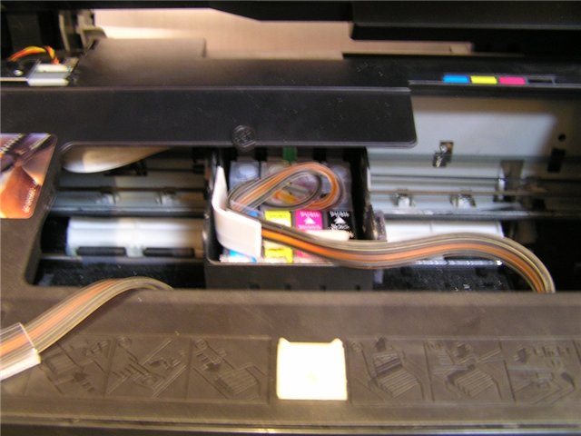

Проверить укладку шлейфа чернильного для начала.
|    Сообщение #3 Отправлено 14 мая 2011 - 12:36   executor(osc)
koka
Чернильный шлейф нормально уложен(по схеме предложенной RomanM).
|    Сообщение #4 Отправлено 14 мая 2011 - 16:33   Ajpur
Просмотр сообщенияexecutor(osc) сказал:
а можно фото?

Фото выложу в понедельник.
