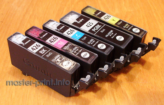

Добрый день. Решил сделать из оригинальных картриджей (pgi425\cli426) ДЗК\ПЗК, интересует вот какой вопрос, чем их промыть от оригинальных чернил? замена оригиналам будет такая: OCP BKP44,BK124,M\Y\C\-144. Или просто выдуть чернила и не промывать? Если промывать то чем(вода?мм?промывка?дистил.вода?)? Нада будет сушить и сколько? Кто чем промывает картриджные снпч?

Я бы просто заправил. Главное не перепутать тип чернил (пигментные и вдорастворимые). И залить те что надо. Там у вас есть ВК водорастворимые и PGBK пигментные.
| Сообщение #3 Отправлено 13 мая 2011 - 14:00
по инету так пошарил, кто моет, кто не моет.. :) сколько голова может стоять без картриджа, чтоб воздух не попал? чувствую придеться мыть голову и картриджи ковырять одновременно, чтоб не засохла? :)
| Сообщение #4 Отправлено 13 мая 2011 - 18:18
Лучше промыть. Главное!! голову без внимания не оставлять. Например, накапать на входные, для картриджей, промывки, или дисцилята. Но не воды из под крана.Я, лично мыл сначала дисцилятом, А, потом промывкой. По времени стояния "пустой головы" не желательно превышать 1 час. Лучше еще быстрее. Хотя кому то везёт.
| Сообщение #5 Отправлено 15 мая 2011 - 18:58
Заправил аналогичные картриджи чернилами ОСР без промывки и уже 6 месяцев использую,проблем нет.Снял картридж более чем на 10мин.и завоздушил головку, никакие прочистки глубокие и не очень не помогли,оставил принтер до утра,а утром распечатал тест и все проблемы исчезли.
