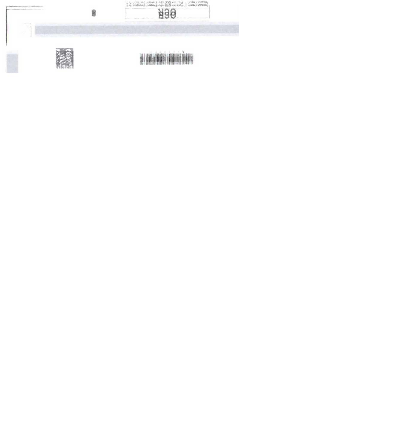

| Сообщение #11 Отправлено 14 мая 2011 - 10:03
прикрепил скан с дефектной печатью.в настройках выставлял печать двусторонняя, качество низкое, если выбираешь 1 направление то линии совпадают и все четко.фотобумаги к сожалению нету в наличии, печатаю на обычной рулонной от хп.
там не 3 мм расхождение( у страха то глаза велики ), а 1,1 примерно. разница натяжения 3 мм чувствуется даже наощупь, но на качество не влияет, разбег одинаковый.Клиент принес пример на фото, то же самое.

| Сообщение #14 Отправлено 14 мая 2011 - 16:21
Ну Вы тогда со страхом разберитесь изначально...
Низкое разрешение - это ни о чём! В цифрах принято озвучивать. Клиент принёс .... Так м.б. и клиент фото печатал в разрешении 720*720 и разбег вполне нормальный для такого девайса при такой печати? Мануал то что говорит по этому поводу?
Согласен по направлению печати... Заклинило что-то.. что в двух направлениях м.б. разбег...
