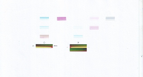

Полгода простоя вместе с переездом. Третья смена чернил (родные катриджи, родные чернила, а потом непонятная бурда заявленная как чернила для canon универсальные).
Головку промывали водой прямо под краном (ребенок 14 лет решил не дожидатся помощи взрослых).
Черный под маркировкой CE-BCCN заливали и в узкий цветной катридж и в широкий черно-белый.
Цветные сопла промыты, черные нет (причем загажено все начиная с сетки).
Есть ли смысл пытатся промывать головку по правилам после промывки Израильской простой водой (очень жесткая вода не пригодная для питья) или это помпа?

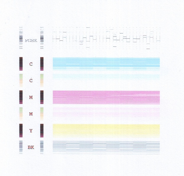

сервисный тест Прикрепленное изображение: IMAGE0001.JPG
попытка выравнивания Прикрепленное изображение: IMAGE0002.JPG
цветная печать Прикрепленное изображение: IMAGE0003.JPG
текст Прикрепленное изображение: IMAGE0004.JPG
|    Сообщение #2 Отправлено 13 мая 2011 - 08:00   КАТ
Просмотр сообщенияmickimoto сказал:
- если нет желания покупать новую печатающую головку или новый принтер, и есть свободное время - то промывать смысл есть всегда. Нет смысла промывать только в том случае, если после интенсивной промывки в течение недели, рисунок "паутинки" теста сопел не изменился ( т.е. недельная промывка не принесла никаких видимых результатов ).
или это помпа?
- при засоре помпы обычно не работает либо чёрный пигмент - верхняя широкая решетка ( которая печатается чернилами из толстой чернильницы PGI-5Bk ), либо все остальные цвета кроме пигмента - у помпы два раздельных канала прокачки чернил. В вашем случае похоже, что всё-таки на пигменте есть засор - я бы проверил работу канала прокачки пигмента...
- по найденной в Инете, информации, под этой маркой продаются пигментные чернила, так что с "узкой" чернильницей CLI-8Bk по всей видимости, придётся попрощаться - смесь пигмента и водорастворимых чернил никогда ни к чему хорошему не приводила, и промыть чернильницу от этой смеси будет очень трудно... ...судя по всему и пигментную чернильницу тоже придётся менять, но если вы обнаружите засор пигментного канала помпы и сможете его победить, после чего аппарат начнёт нормально печатать пигментом - то может и обойдётся... ...мне не встречалась информация о том, что при смеси вышеуказанного пигмента с оригинальным, смесь "сворачивалась", но лично я всегда с настороженностью отношусь к смесям чернил разных производителей - от них ничего хорошего ждать не приходится...

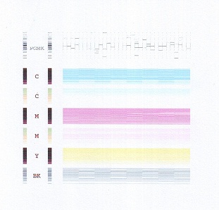

Печать квадратиками это дешифратор? Прикрепленное изображение: IMAGE0001.JPG
Контакты зачищались 1000 наждачкой.
Спасибо.
|    Сообщение #4 Отправлено 13 мая 2011 - 10:48   КАТ
- нет, не дешифратор - засор и кривоструй.
В Израиле я не могу найти оригинальных чернил
:rofl: улыбнуло... ...вообще-то оригинальные чернила продаются исключительно в оригинальных чернильницах и по другому никак. Всё, что продаётся в розлив и развес - неоригинальная совместимка.
