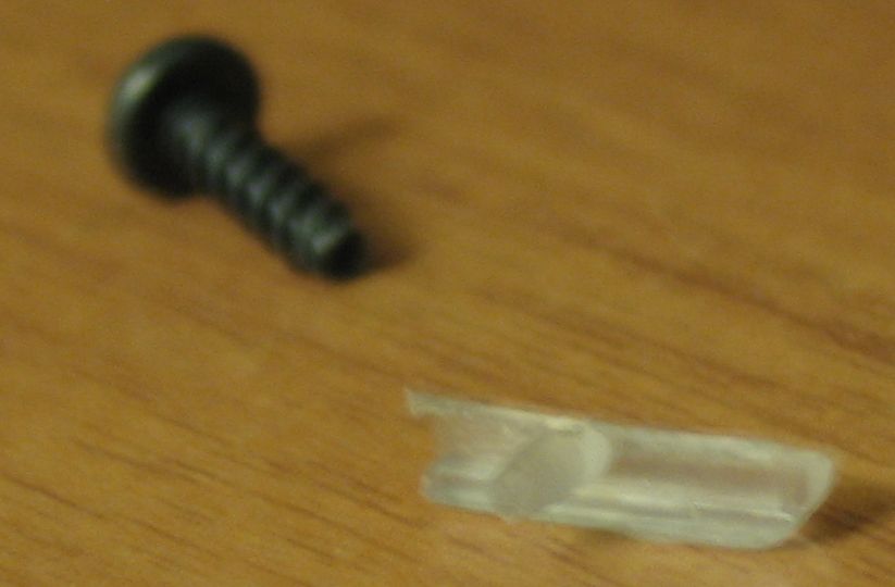

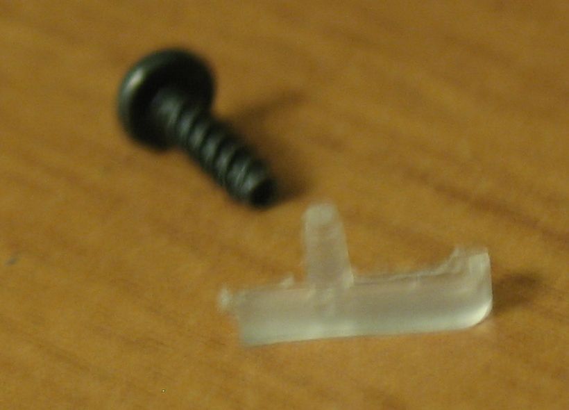

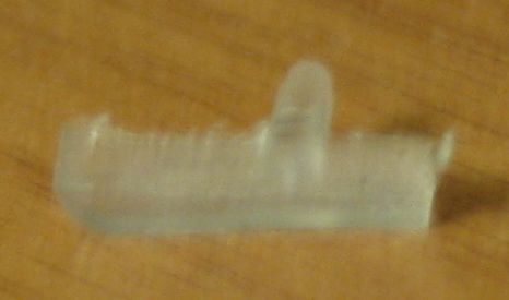

Сегодня, пока коллективный разум спит, сделал полную сборку-разборку принтера, под капой все чисто, прокурука валика подачи бумаги, кстати, приводит к усановки стопора каретки в правильное положение.
Но лампочки - как моргали, так и моргають, подлые.
Да, еще унутре организьма нашел вот таку кракозябру - это что-то внешнее, ветром занесло - или из-за нея и весь сыр-бор?

| Сообщение #33 Отправлено 17 января 2013 - 15:24
Слишком размытые изображения. Да и не думаю что эти штучки при делах с ошибкой. Вам бы код ошибки посмотреть аджустом или антипамперсом. И как koka говорил, ленту энкодера осмотреть, по возможности поменять, шлейф глянуть, который за каретку идет

A вот тоже думаю - просто чота надуло - не принтерного пошибу деталька
Анкодеры оба проверил - были чуть грязные, стали чистые. Ракель почистил. Проверил шестеренки каповые - как новые. И ваще под капой чистенько так все.
