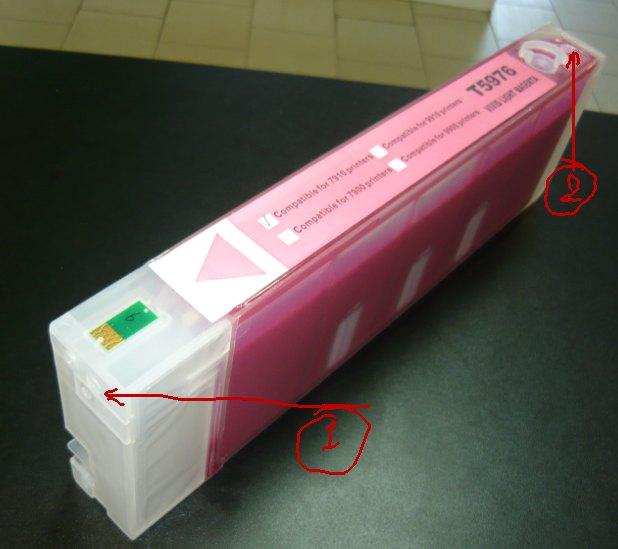

Вообщем пришли картриджи, довольно быстро кстати:) Залил один, но появились вопросы: В картридже кроме заливного отверстия есть ещё пара заглушек. Нужно ли их оставлять открытыми? 1-ю думаю не надо трогать, так как на половине картриджей её вообще нет. А вот что с 1-й? И ещё спереди отдельная ёмкость. Она тоже должна краской заполниться? если да, то как это сделать.
PS. Ресеттер шёл в комплекте с картриджами. Попробовал скинуть оригинальный чип-всё получилось:) Только не знаю что теперь с оригинальными картриджами делать... Наверное выкинуть.
| Сообщение #9 Отправлено 14 июля 2011 - 11:50
Вообщем поставил ничего не вынимая. Посмотрю как будет работать..
Ох уж эти китайцы!!!! Недоложили матовый чёрный картридж.... Но продавец быстро ответил на мои возмущения, извинился и пообещал выслать завтра:)
Картриджи работают, даже совместно с оригинальными. Так-что матовый черный стоит оригинальный пока у меня.
В предидущем сообщении напутал с цифрами: вообщем нужно ли вынимать затычку, которая ближе к чипу?

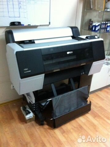

Срочно продаю!
Широкоформатный принтер Epson Stylus Pro 7890 (24 дюйма)
За 85 000 руб.
для фото печати, печати на холсте.
Формат А1 (610 мм)
В отличном состоянии Пробег небольшой (напечатана 71 страница) был куплен в мае 2013 года. Печатали только на оригинальных картриджах.
Вместе с плоттером отдаю несколько рулонов бумаги:
- холст lomond
- глянцевая
- матовая
- bonde paper
- Новую впитывающую ёмкость
- Резеттер для сброса чипов впитывающей ёмкости.
Есть возможность установки перезаправляемых картриджей.
Средняя стоимость нового: 101 357 руб.
Звоните 89054548881 (с 10:00 до 18:00) Александр
