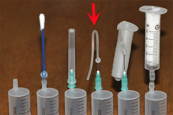

а я откуда знаю какие там доноры у вас... исходя их этого советовать. А вообще гнем трубку в букву "Г" и этого достаточно
| Сообщение #22 Отправлено 12 мая 2011 - 19:43
Если будете печатать мало, такой трубки недостаточно.
| Сообщение #24 Отправлено 12 мая 2011 - 19:59
Если воздушный фильтр " неправильной" конструкции, он участвует в испарении чернил.
| Сообщение #25 Отправлено 13 мая 2011 - 05:48
Это что ещё за не правильная конструкция воздушного фильтра у "Г"-образного фитинга?
И на предыдущий вопрос не ответили: Для чего не достаточно трубки согнутой в букву "Г"?
| Сообщение #26 Отправлено 13 мая 2011 - 07:00
Я так понимаю, что предлагается вместо воздушного фильтра поставить согнутую трубку?
| Сообщение #28 Отправлено 14 мая 2011 - 17:57
Будет испарение чернил.
| Сообщение #29 Отправлено 14 мая 2011 - 18:46
Будет при любом раскладе, если температура скачет. Если постоянная температура в помещении испарения не значительны.
Во всяком случае у меня чернила не сохнут в донорах.
| Сообщение #30 Отправлено 14 мая 2011 - 18:56
Согласен.
При повышении температуры воздух в ВО расширяется, и часть его с 100% влажностью выбрасывается наружу.
Раньше я применял очень длинный, до 3 м, змеевик. Теперь думаю, что проще ставить демпферную камеру.
