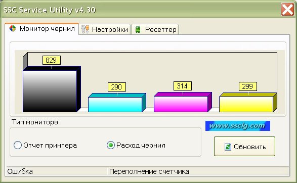

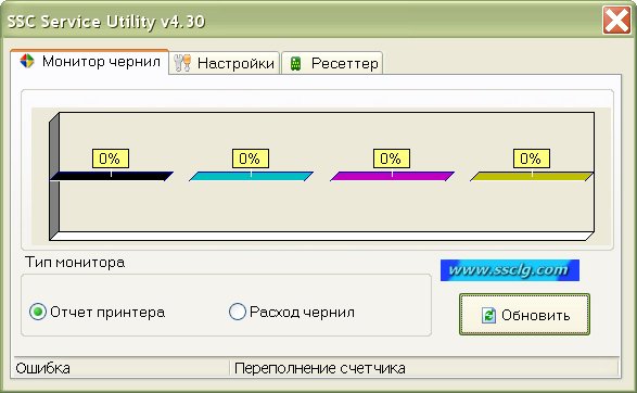

сейчас такие вот результаты: ПОСЛЕ удаления эпсон_статус_монитор
насчет количества чернил врет, однако, они все полные.. но не в этом дело.
нашла друге окошко))
и вот показатели
т.о. ничего не переполнено?
но я сбросила, соврав, что заменила памперс..
выключила/включила и о, чудо - мой принтер ожил!!!
теперь пошла искать как всё-таки промыть эту штукенцию.
ребята, поклон вам и моя благодарность :)))
и вот показатели

мне нужен раздел "Функции работы со счетчиком отработки"?
Кнопками не сбрасывается эта модель. Вам на значёк в трее кликнуть надо правой кнопкой мышки...а в трее значёк появится после закрытия основного окна утилиты...в основнл\ом окне только настройки модели принтера указать.
Нет у меня таланта рассказывать=направление только могу указать в котором двигаться.
ну как же не переполнено...ам же ясно напИсано..."Ошибка. Переполнение счётчика".
А...ну раз сбросили...всё...только искать ничего не надо...лучше вывести слив во внешнюю ёмкостьт. Но если впервый раз "памперс" сбрасываете за всю жизнь принтера-ничего не делайте...там "запас прочности" есть...в абсорбере...не берите в голову-печатайте дальше...Это сделать можно в следующий раз.
