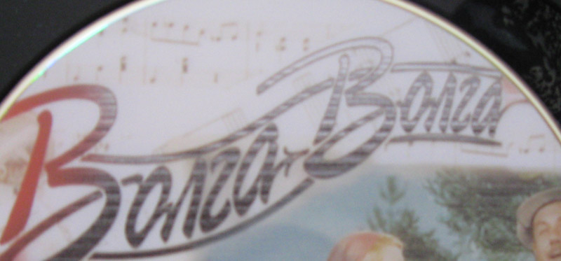

Сканера нет, пришлось фотать не самым лучшим способом :), но проблему вроде видно печатает так (когда то было нормально)оригинал
прочисток эдак пять сделать и мб нормально пойдет (и то случай к случаю) если и пройдет то через пару дней снова.
тест на глаз нормальный разве что на самом нижнем цвете какие то 2 полоски (думаю видно если приблизить)

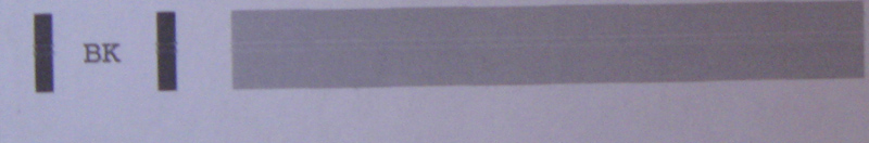

печатат так Прикрепленное изображение: IMG_16.jpg
волнует только эти полоски (плохо видно) остальное ок.
Прикрепленное изображение: IMG_19.jpg

101 раз спрошу про уровень балансировки. Сколько мм от уровня стола до уровня чернил в отсеках с воздухом ( в донорах)?
|    Сообщение #7 Отправлено 08 мая 2011 - 13:59   burykin
АндрейКО, посмотрите на ПГ снизу, нет ли там налёта на дюзах по центру в 2-х точках, таки полосы на тесте из-за засора...
Если картриджи заправлены, то будут печатать. И балансировка тут нужна для своевременного наполнения чернил.

|    Сообщение #10 Отправлено 09 мая 2011 - 06:25   АндрейКО
спасибо помогло, поднять повыше снпч и на пг действительно пара точек было

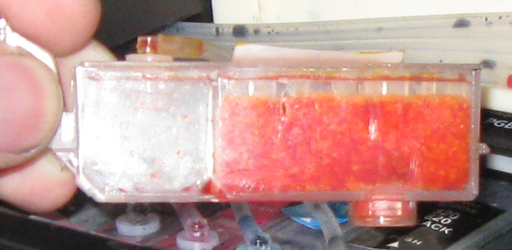

|    Сообщение #11 Отправлено 15 мая 2011 - 09:35   АндрейКО
это нормально? никак не течет, всмысле хоть как поварачивай, будто застыло
Прикрепленное изображение: IMG_1602.jpg
|    Сообщение #12 Отправлено 15 мая 2011 - 09:51   aaaa
По моему, в левом отсеке должны быть чернила, не менее половины. И трубочка вроде пустая? Плохо видно, качество фотки на букву х, не подумайте, что хорошее.
|    Сообщение #13 Отправлено 15 мая 2011 - 10:30   АндрейКО
да, там пусто
