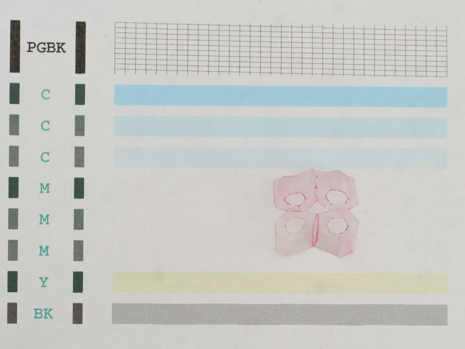

Здравствуйте. Мучаюсь все с Кэноном. У меня МР550, поставил СНПЧ, отбалансировал, Промыл ПГ как следует. Печатал пару дней. Уже стал читать тему по профилированию. Но сегодня утром решил напечатать фото из проги "кэнон изи-фотопринт". Вышла фотка вся в полоску. Сделал тест дюз. На нем слегка заметные полоски на краном. Решил промыть ПГ еще раз. Промыл и вот что получилось (фото). Вертикальные полосы на синем, желтом, и на пигменте черного нет вертикальной полоски. Что это может быть? Подскажите. Боюсь дальше лезть чтобы чего лишнего еще не наделать. Это не сметь ПГ надеюсь. Спасибо.

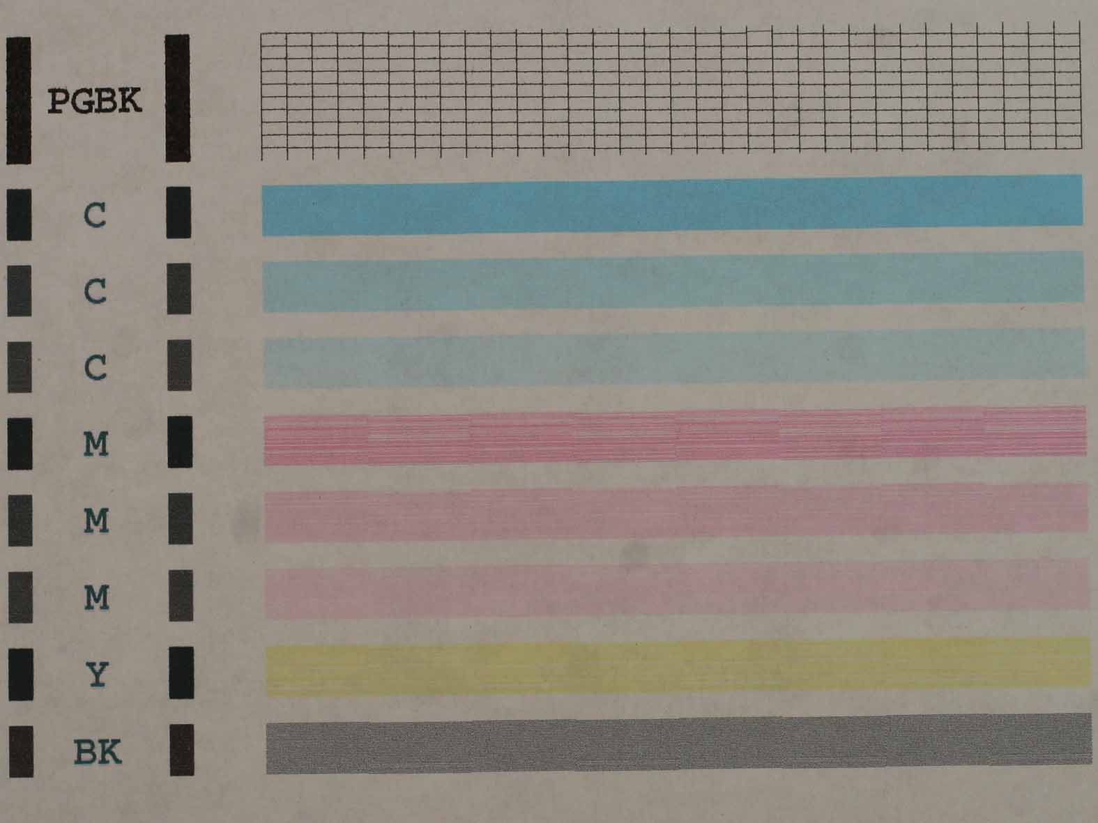

То, что почти нет красного меня меньше пугает чем эти полоски. Цвета целиком у меня уже пропадали(разгерметизация видать и балансировка), а вот полоски такие впервые. СНПЧ картриджная, доноры(мариотта) выше основания принтера на 2.5см. Картриджи полные.
МР550 полосит Вертикальные полосы на тесте дюз

А вот еще что. Промывка(после которой появились вертикальные полосы) велась активно для красного и желтого цветов. На синий и черные я капал просто на чернильницу. А красный и желтый обратным отсосом протянул ММ(с неправельным составом), а потом промывкой инктек промыл все цвета.

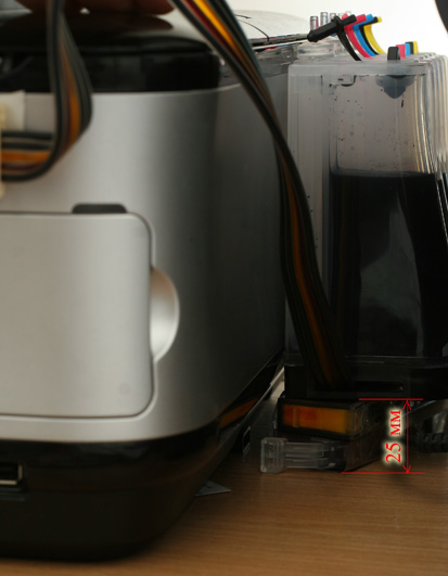

ерунда такие данные. Как уровень балансировки?
...подсказываю: Читать ФАК
...а по поводу отсутствия мадженты - отбалансировать систему как следует и проверьте герметичность. Обратите внимание на шлейф системы - чернила от чернильниц не ушли?

Мужки, СПАСИБО! aaaa, интересная статейка. Чернила у меня ИнкТек С9021 - водянка и С9020 - пигмент. В статье пишут, что инктек не очень хорошь, но не увидел о какой серии речь. Мои плохие?
КАТ, ты как всегда на высоте. Ссылка прямо в точку. Посмотрел на ленту энкодера есть загрязнение. Толи смазка от каретки(такого же цвета как грязь на ленте), то ли чернила. Я там все позалил ими

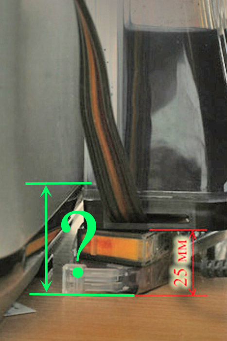

Ерунда эти 25 мм. Уровень чернил в ВО (в отсеках с воздухом) должен быть на 10-20 мм ниже уровня дюз ПГ (или уровня выхода бумаги из принтера).
| Сообщение #8 Отправлено 07 мая 2011 - 13:07
Замерил. Ваш ? = 42-45мм от стола. Извините, я еще не сильно шарю. Посмотрел. На глаз примерно 10-20 мм между роликами бумаги и уровнем чернил в ВО.
| Сообщение #9 Отправлено 07 мая 2011 - 13:36
Тогда балансировка СНПЧ в норме.

КААААААААААААААААААААТ! СПАСИБО! Помогло. Протер ленту энкодера и вертикальные полоски исчезли. Их то я и боялся больше всего. А красный буду мыть когда промывка придет. Это я уже научился мал помалу делать.

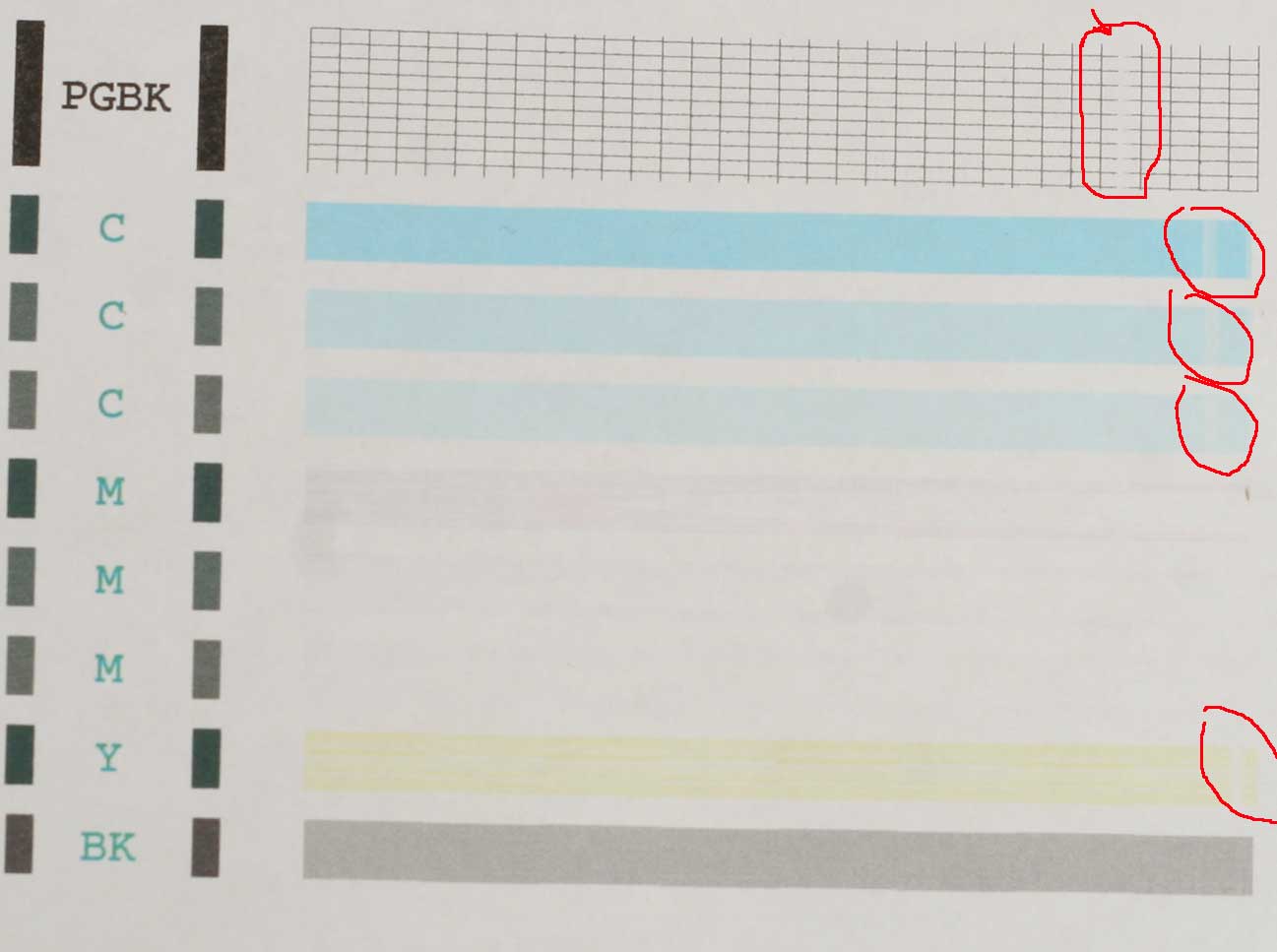

Продолжаю мучить свой кэнон мп550. С вертикальными полосками как я писал справился. А вот красный пропал весь и лайт и маджента.
Значит полосил он у меня как в начале темы ( просто промывка только на днях пришла, поэтому взялся за него только вчера). Взял промывку, отмачивал вчера, потом обратный отсос, потом смотрел как капли уходят(красный отставал от синего, который на тесте идеальный). Вечером поставил, печатаю - полосит. Оставил до утра. Сегодня снял, отмачил пару часов, потом поставил трубки на желтый и маженту(желтый тоже полоховал, но не так как маджента), и пол дня через них пропускал промывку самотеком. Вечером капнул на мадженту и на синий - отстает. Взял шприц и продавил её(собаку) и желтый за одно(он отставал от черного). Потом капнул и сравнил. Скорость стала одинаковой. Ставлю, печатаю, красного вообще нет. Как такое может быть? Все картриджи заново наполнил чернилами. Может балансировка? Но почему один цвет? Желтый кстати тоже как-то странно полосит. Вроде и полоска и вроде и нет, как-то светлее в некоторых местах, пятнами.

Либо воздух в красном остался либо промывкой печатает, а она обычно бесцветная.
И ещё один вариант - голова та у него съемная. Может не контакт как раз красного? В смысле контакты грязные по которым данные к термоэлементам красного бегут? Попробуй протереть.

Вы только подумайте, ЧТО делает человек с печатной головкой, у которой сопла 1 пкл!
Голова убитая - это однозначно. Нельзя делать такие манипуляции с ПГ - обратный отсос и продавливание (душик) - если нет определенного опыта!!!
Меняйте ПГ - эта нормально работать больше не будет - тонкие дюзы однозначно угроблены.

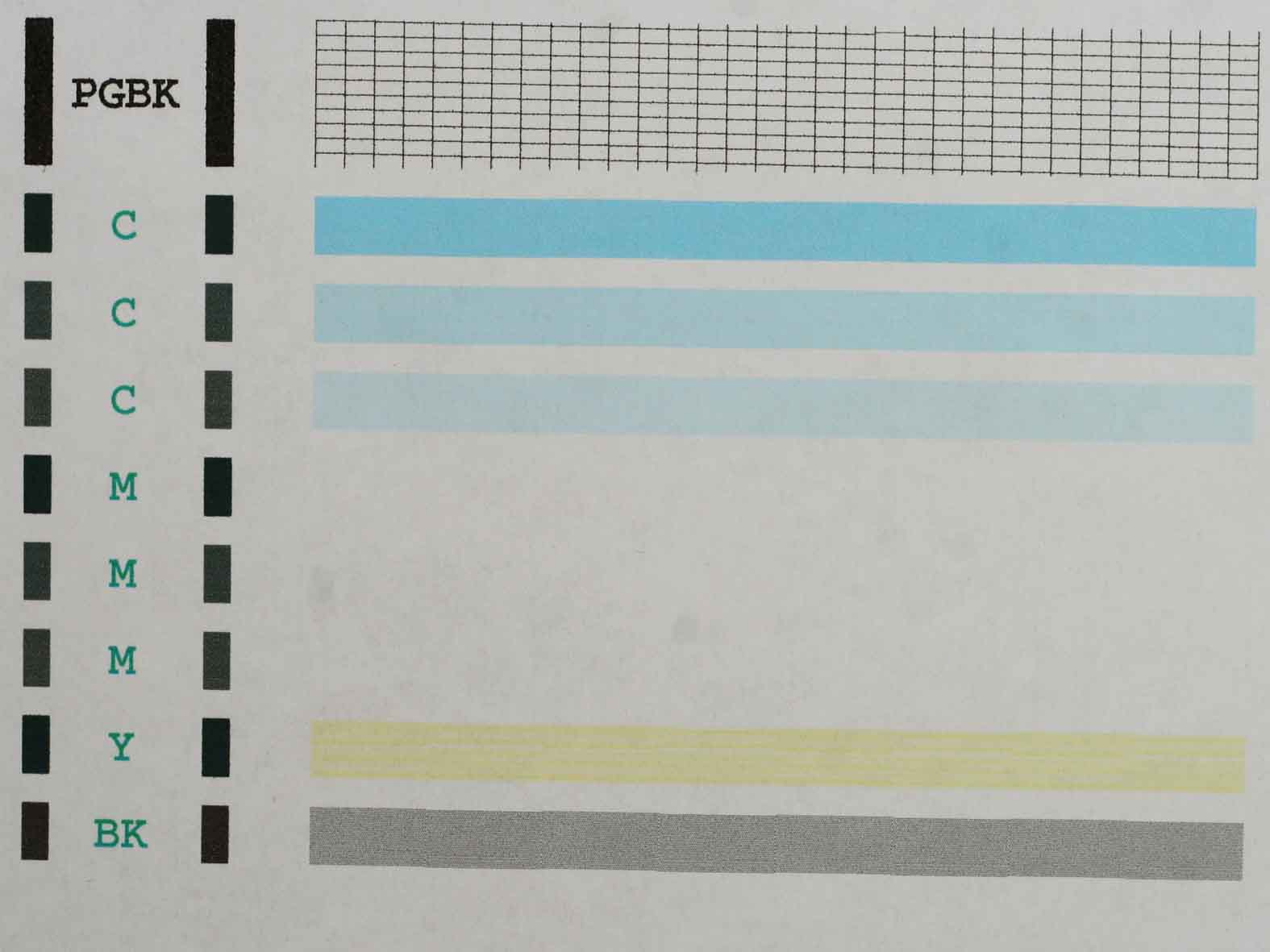

Итак. Снял ПГ, каплнул промывку, прогходит, но не так как после шприца. Решил уменьшить доп. прокладку.(Предыстория: "В следствии частого снятия картриджей снпч, что-то произошло с прокладками на желтом и потом на красном, короче разгерметизация между картриджем и ПГ (подсасывало воздух в шлейф). Было такое ошушение что картртидж не прижимается, как я его не прижимал воздух все равно появлялся в шлейфе. В моем комплекте снпч была 1 лишняя прокладка. Я взял её и положил по верх первой. Но для красного у меня не было прокладки. Я сделал подобие прокладки из полиэтилена от картриджа сложенного в 4 раза. Подсос воздуха на обоих цветах исчез.") Вместо 4х слоев оставил только 2 слоя полиэтилена. Все поставил, выполнил прочистку и печать дюз. Красный появился. Интересно, как может влиять высота прокладки между картриджем и ПГ на печать? Желтый тоже как-то с пятнами печатает.
И что мне посоветуете делать дальше? Убрать вообще доп.прокладки? Тогда что делать с подсосом воздуха?
вот тест дюз
вот тест дюз
