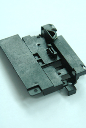

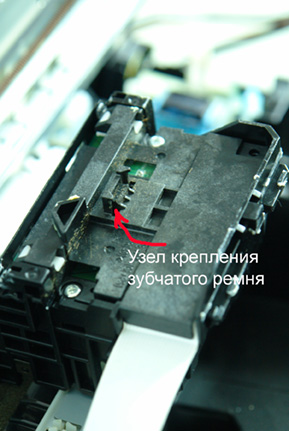

Принесли МФУ МР220 Canon, жалобы на то что не печатает ( даже новый чёрный картридж купили!!! :) ). После внимательного обследования выявилось: 1-е сорвана лента Taktlineale(валялась в лотке приёма бумаги), 2-е крепление каретки к зубатому пасику( не знаю как его правильно назвать) обломано , конкретно верхняя часть. Если кто с таким сталкивался то как боролись, или просто менять каретку? МФУ разбиралось согласно методики http://www.startcopy...rol_c_mp210.htm + http://www.startcopy...rol_c_mp150.htm ещё пришлось разобрать станину дабы извлечь каретку. Если кто напишет из опытных, фото прикреплю!

С енкодерной лентой проблем никаких нет, на место вернул. а вот зубчатый ремень - увы, я же написал что узел крепления на каретке обломан. Через пару часов выложу фото. Может тогда будет понятней.
| Сообщение #5 Отправлено 06 мая 2011 - 13:13
Честно признаюсь с такой поломкой не встречался. Но дмаю что если просто приклеить держатся не будет долго. Придется придумывать какнить по другому(на шурупах или ещё как керпление делать).
