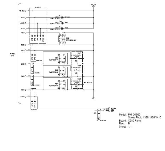

|    Сообщение #22 Отправлено 04 мая 2011 - 20:44   Electric
Прикрепленное изображение: P1410_167.JPGСтраница 167 сервис- мануала, ссылку давал выше. Видим кнопочный переключатель SW0. 2 группы на переключение. с фиксацией. Либо кнопка не фиксируется, либо неисправна одна группа контактов.
