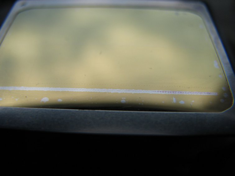

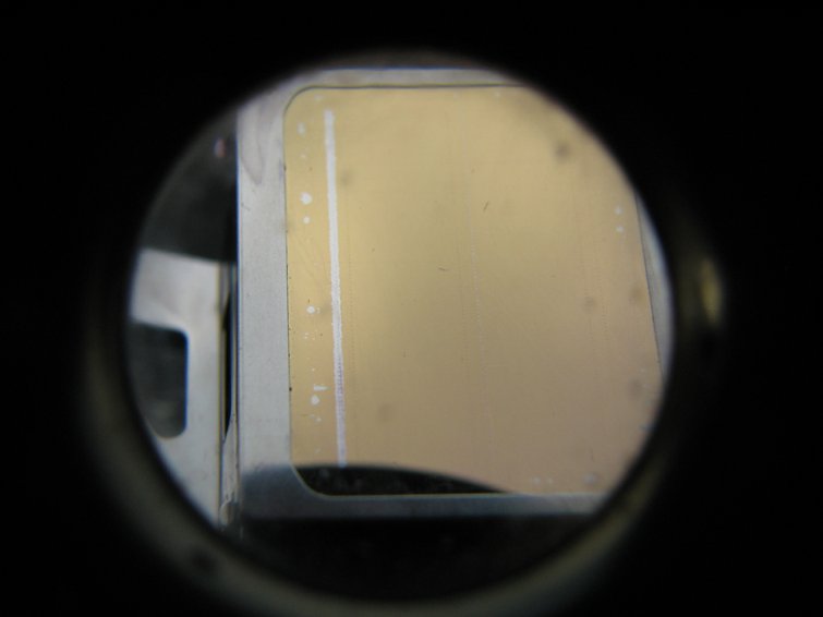

В epson TX650 разбились дюзы, сорван зеркальный слой на головке.
Из-за этого при печати дюзы дают "елочку".
Дюзы разбились только на красном цвете. Чернила везде одного производителя (InkTec). Стоит СНПЧ, картриджная. Дюзы не прочищал агрессивными методами, собственно, вообще не прочищал, кроме штатной прочистки никогда ничего не делалось.
Буду покупать новую головку.
Не подскажите, в чём причина такого отслоения?
Большие Фотографии дюз:
Прикрепленное изображение: IMG_8255_800.jpg Прикрепленное изображение: IMG_8259_800.jpg
|    Сообщение #2 Отправлено 03 мая 2011 - 05:33   DC-AC
Кроме InkTec что-нибудь когда-нибудь заливали ? "Красный" - это Magenta ? Так и отдайте его на хим. анализ, возможно содержание кислот или щелочей повышенное. Это первое, что приходит в голову.
|    Сообщение #3 Отправлено 04 мая 2011 - 22:12   Axxl
DC-AC, спасибо. Принтеру год. Буду "изучать" чернила.
|    Сообщение #4 Отправлено 05 мая 2011 - 10:27
ГостьAndrey_SP_*
Видел такое только после чернил ВВМ старых серий(Е40), на Инктеке никогда. Может, это и не Инктек вовсе?
|    Сообщение #5 Отправлено 19 мая 2011 - 21:58   Axxl
Andrey_SP, в точку!!!
Оказывается, были залиты перед этим ВВМ, затем куплены ИнкТек (об этом человек как-бы забыл сказать). ИнкТек доливали по мере израсходования ВВМ. Красного было больше всего, т.е. это был ВВМ.
Странно, но я не думал, что даже ВВМ могут такое натворить.
В результате: замена печатающей головки (F180030) - 700грн.
Всем спасибо.
