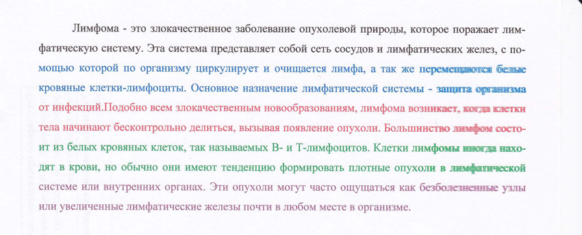

После покупки MP250 с вложенными картриджами работал отлично. После установки СНПЧ (в том же магазине) появилась следующая проблема: текст и картинки печатаются в целом нормально, но с 15 до 18 см по листу А4 сверху вниз полосой шрифт (цветной) искажается, то жирный, то двойной, косой. То же (размытие) на картинке по этой полосе и опять же не везде, а с разрывами по вертикали 5-7 см. Перепробовал все варианты очисток всего, что можно, выравнивания (руч и авт), переустановка - ничего не помогает. Вручную чистил ролики подачи и вал. Выявил только одно - глючит цв картридж (там же можно только одним работать). Пробная страница печатается прекрасно. Подскажите, что может быть?

Просмотр сообщенияGelefff сказал:
проверить где цепляет шлейф. (только не говорите что шлейф не может быть причиной!!!)
Epson Stylus Photo R270, R295, T50, L800 и 1410
Иногда уверенный шаг вперед, это чей-то пинок под зад © Ajpur
|    Сообщение #3 Отправлено 02 мая 2011 - 14:07   koka
Не с этого надо было начинать...а с проверки, как уложен чернильный шлейф и с чистоты ленты Н-кодерной.

|    Сообщение #5 Отправлено 02 мая 2011 - 14:52   Gelefff
Как в анекдоте про специалиста и ядерный реактор... "один бакс - работа, остальные 99 - за то, что знаю, куда стукнуть". Всегда уважал спецов за умение отбросить все, что чайнику кажется самым главным, и решить проблему. Благодарю Ajpur и Koka за подсказку. Печать восстановилась.
