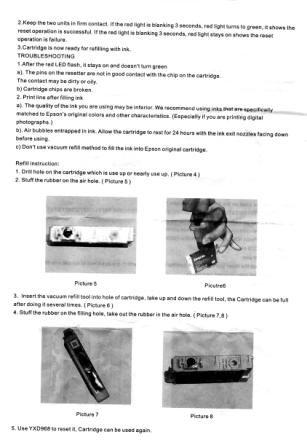

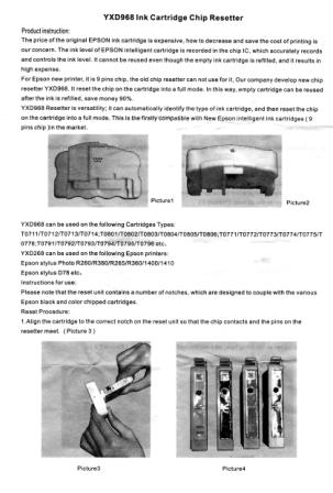

Уважаемые участники,
Спасибо за готовность помочь, я, что называется, "слона не приметил" - в инструкции на YXD968 описана и перезаправка, и обнуление. Я сделал сканы двух сторон этой инструкции и хочу их выложить, но картинки великоваты - 1,3 и 1,12 Мбт. Какое поставить разрешение при сохранении, чтобы хватило места для прикрепленных к сообщению картинок?
Там сверлится!(а куда опилки-стружки пойдут?) заправочное отверстие на торце стороны, противоположной той, где питающий отвод и воздушный клапан чуть дальше, чип и защелка справа. Получается как раз посередине кружка с надписью PUSH APPUYES на этикетке. В воздушный клапан вставляется резиновая заглушка, в просверленное отверстие питающий
шприц с чернилами которые поршнем гоняют туда-сюда несколько раз, пока картридж не заполнится.
Очевидно можно и не гонять, а вставить в рабочий отвод напротив снизу пустой шприц и создавая разряжение вытягиванием поршня, тянуть до тех пор, пока чернила не появяться в этом вспомогательном шприце - насосе.
Когда заполнится, заткнуть резинкой просверленное заправочное отверстие и вынуть резинку из воздушного клапана.
Затем приставить чип к пинам ресеттера и дождаться зеленого огонька - процесс завершен.
По мере фотографирования - сканирования проиллюстрирую написанное чуть позднее. Ссылка на вид YXD968 из Гонк Конга, я брал у этого продавца:
http://cgi.ebay.com/...=item5643116ec4
На сколко Мбт картинку можно прицеплять к сообщению за раз?

ЗЫ. Вот ссыль на китайскикий программатор YXD968А Который будто бы обнуляет девятипиновые чипы для Т073х принтеров СХ7300. Но он с буквой А

Сканы инструкции кажется загрузились, какие будут дополнительные замечания профи?

| Сообщение #11 Отправлено 05 мая 2011 - 10:53
Спасибо за готовность помочь, в принципе все что надо для заправки я узнал, надо подготовить оснастку и через недельку попробовать, что выйдет. Тогда и отпишусь, пока - тайм аут.

Эти картриджи ЗАПРАВЛЯЮТСЯ. Лично заправлял и печатал. Но это только верно по части экспериментов. Датчик наличия чернил настолько сильно глючит, что практически печатать невозможно! Т.е. фактически заправляются, но практически это бесполезно.
