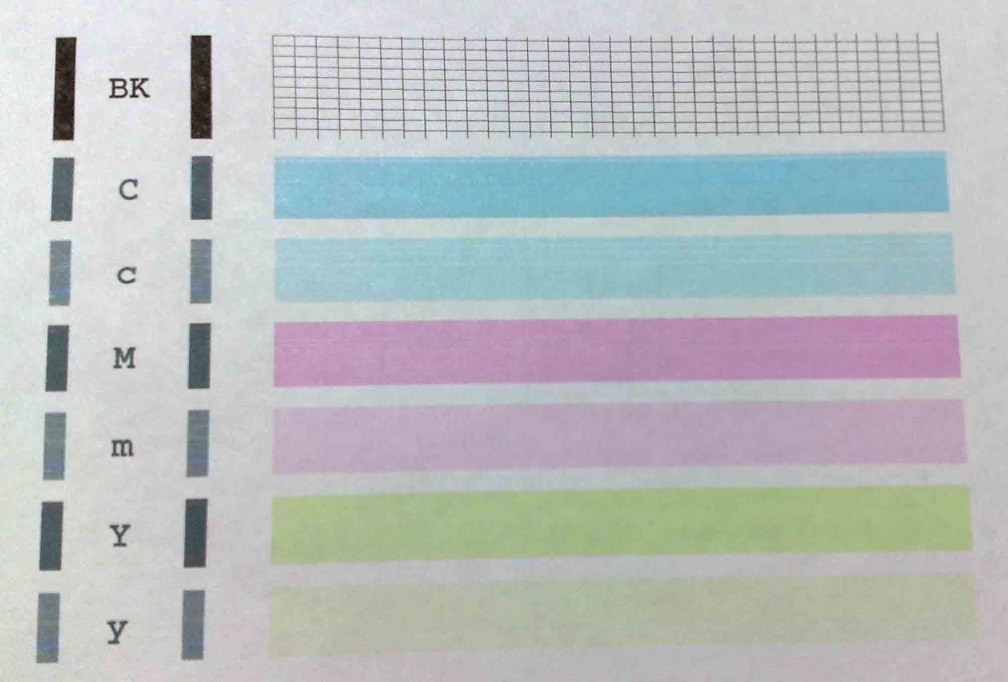

Здравствуйте) Пропал желтый цвет после 3 дней простоя. Тест дюз ниже. Canon mp220+ SuperPrint+ InkTec c908. дрова,головка,глюки?
  • Прикрепленное изображение: 290420115427.jpg
|    Сообщение #2 Отправлено 29 апреля 2011 - 21:25   romanM
я не вижу проблем, или в лайтжёлтом не вся полоса? если так, то виноваты чернила, Инктек-908, отстойные чернила...
|    Сообщение #3 Отправлено 29 апреля 2011 - 21:28   Ryslan92
Просмотр сообщенияromanM сказал:
Короче, где Y - там везде салатовый цвет...до этого печатал фотку- все ок...ща дрова переустановлю...
|    Сообщение #4 Отправлено 29 апреля 2011 - 22:59   romanM
Просмотр сообщенияRyslan92 сказал:
дрова не причём просто перетекли чернила из одного цвета в ругой, виновата или жара или неправильная установка, короче, отлить синий из картриджа или солнце закрыть
