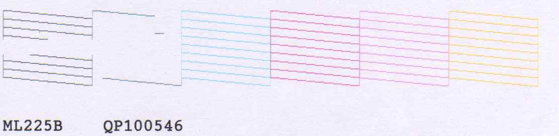

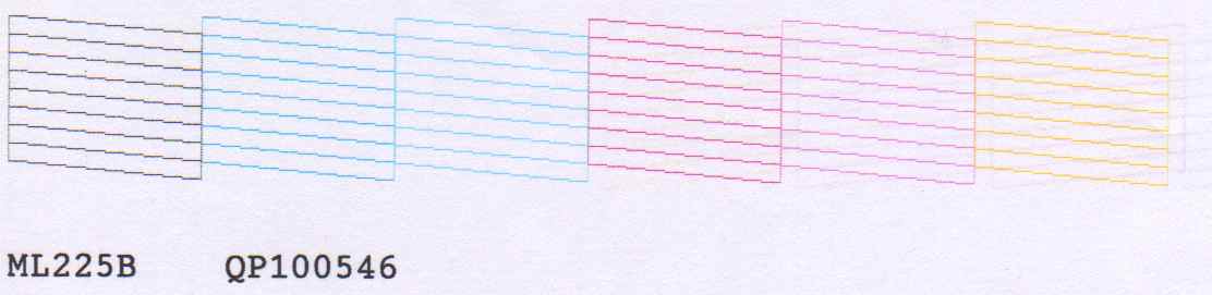

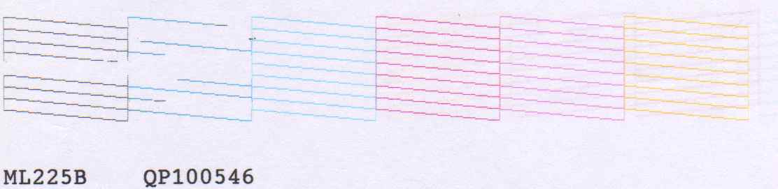

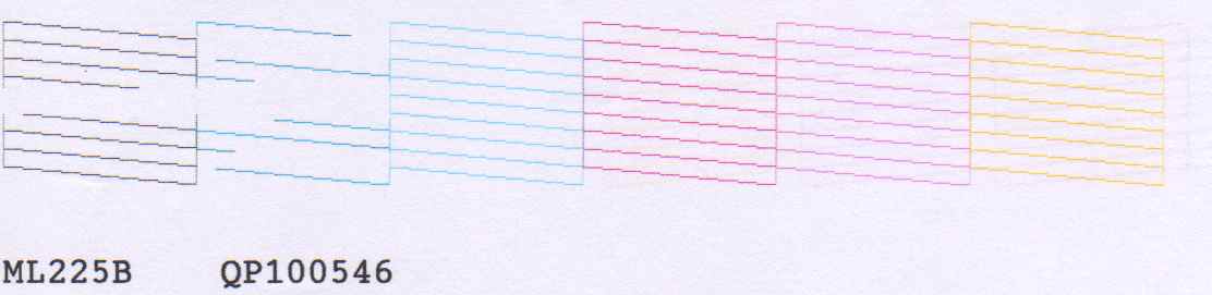

Epson R220, СНПЧ EconoPrint для принтеров Epson Stylus Photo R200, R220 с чернилами InkTec 0010 (печать фото на Epson Premium Glossy). До установки СНПЧ использовал только родные картриджи. С использованием СНПЧ не израсходовал еще 6х100 мл чернил из комплекта по ссылке. С чего начались проблемы - не отследил (см.черный и синий):
- Тест сразу после прокачки:
Прикрепленное изображение: img001.jpg
- Тест через 5 минут после прокачки:
Прикрепленное изображение: img002.jpg
- Тест через 10 минут после прокачки:
Прикрепленное изображение: img003.jpg
- Тест через 5 часов после прокачки:
Прикрепленное изображение: img004.jpg
Предполагаемые причины (диагноз) и способы устранения:
1. Грязная капа (не мыл ни разу, счетчик один раз сбрасывал) - промыть капу дистилированной водой.
2. Засорение ПГ (на прочищал ни разу) - прочистить обратным отсосом.
3. Старые чернила ( до 11.07.11 г.) - замена чернила + п.п.1-2 + промыть ПГ (с моющим средством).
Подскажите какой диагноз правильный, что и в какой последовательности лучше делать (если можно со ссылками)?

|    Сообщение #6 Отправлено 29 апреля 2011 - 12:53   AlexRAO
Проверена герметичность, проведена балансировка (капсулы заполнены 50/50). "Подъем-опускание" доноров проблему не решают.
не видно, как смонтирована система, какие доноры, какие чернила применены (фирменные инктековские или перерозлив)
СНПЧ EconoPrint для принтеров Epson Stylus Photo R200, R220 в составе:
- доноры
- капсулы
- чернила InkTec 0010 шли в комплекте с СНПЧ
Комплект покупался в 2010 году в представительстве в Москве. Проблема появилась месяц назад и только с черным и синим цветом.
Монтаж сфотографирую позже.
Происходит отток чернил. Установите обратные клапаны и будет вам счастье.
Предполагаю, что роль обратного клапана в используемой системе играет сосуд Мариотта + заполнение капсул 50/50.
