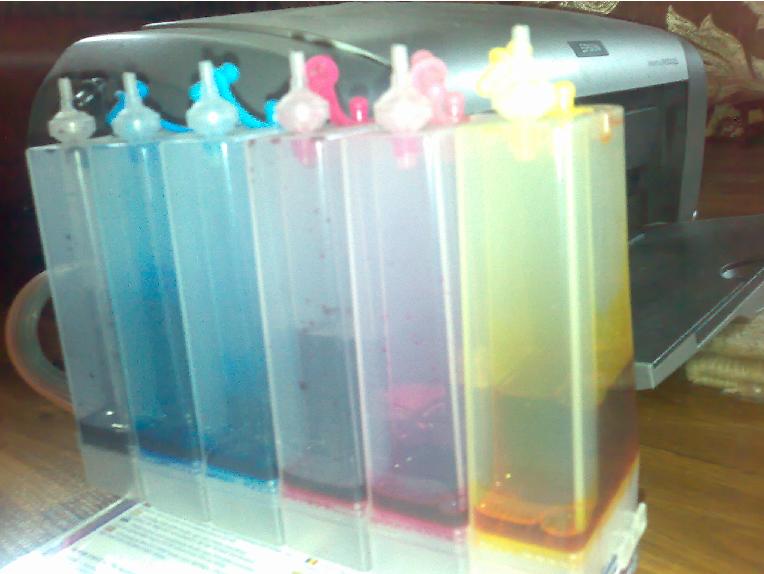

2- заправлены доноры должны так:Прикрепленное изображение: donory.JPG в "большом" отделе чернила, в малом - воздух
3- располагаться должны на 2-2.5см выше дна принтера

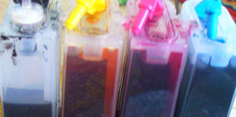

|    Сообщение #9 Отправлено 28 апреля 2011 - 07:56   yulia
вот фото...как видете,черный нормально,а остальные не пропускают воздух...остоят открытые,чтобы фильтр не заливали краской..Прикрепленное изображение: P1050052.JPG
