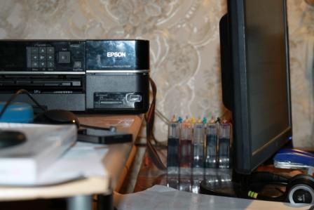

|    Сообщение #6 Отправлено 25 апреля 2011 - 14:51   mikenat
попробую) очень хочется сделать чтобы все работало
просто в чем там может быть подвох то, если остальные цвета идут без проблем.
Ведь парковочный узел один на все цвета, и качает из всех цветов одинаково.
Кстати проделали интересный эксперимент, запитали напрямую узел печатающей головки, в обход всех помп и узлов нагнетания внутри печатающей головки. Но не смогли кроме прочисток запустить его на печать, выдает общую ошибку.
Видимо где то еще есть блокировка.
У него вообщем интересная система защиты стоит, как на B300, определение чернил в парковочной площадке.
Если такую защиту будут делать на всех принтерах в будущем то СНПЧ вымрет.

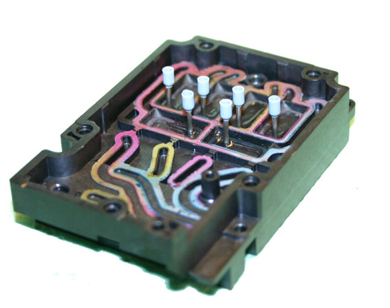

|    Сообщение #10 Отправлено 04 мая 2011 - 21:05   Громада
Пошу прощенья , у меня на ТХ700 была такаяже проблема с черным цветом , такстовые документы печатались нормально, а вот фотографию "черной кошки на черном раяле" напечатать было не возможно. Типа чирнильное голодание, фотка начинает печататься нормально потом черного цвета становится меньше и пошли поласы.
Объясняется: тем что при интенсивной печити одним цветом на соплах образуется капля чернил каторая машает распылу краски, краска не попадает на бумагу, а вся копится в этой капле.
Причина: черезмерное, избыточное давление чернил.
Лечится: необходимо опустить бенки с краской ниже уровня принтора на 10-15 см.(подбирается опытным путем)
