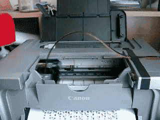

Я напечатал уже 30*456 страниц чернокраного текста (малотиражная книжка на 912 с., А5), >400 DVD обложек, >400 DVD дисок, 100 CD вкладышей, спинок и 500 CD дисок - значит около 15 тысяч страниц - мне ушло 0,8 л черного (эквивалент 120 заправок) по 100-300 мл цветных (меньше всего циан). А принтер ни разу не сказал ни слова про чипы с тех пор как я 5 сек. нажал и подержал заветную кноку ВОЗОБНОВИТЬ. Я не заряжаю картриджи! У меня капсульное СНПЧ от 4000 PIXMы от RESSETERS.
Качество до сих пор такое, что можно фотки печатать в нормал качестве на "обычной" бумаге т.е. А4/15сек. Полосы видны только при глубоком рассмотрении!
Поправка: Я еще заклеил черной изолентой ряд прямоугольных дырок на каретке, через которые принтер смотрит на количество чернил.

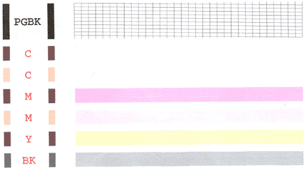

Ну все, торжественно заявляю, что голова Pixm'ы 4200 после ~30 000 распечаток успешно загнулась. И все из-за чернил WWM. Остальные каналы (см. рисунок), в которых использовал чернила InkTec, живы и здоровы, и не разу не засорялись. Если вдруг у кого-то принтер перестанет печатать какой либо цвет, то знайте, виноваты чернила WWM.

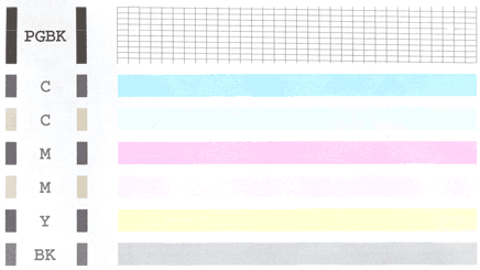

!!!!!!!!!!FALSE ALARM!!!!!!!!!!!!!
После нескольких дней отдыха и одной глубокой чистки циан опять пошел! :drink:
