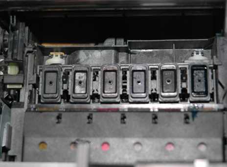

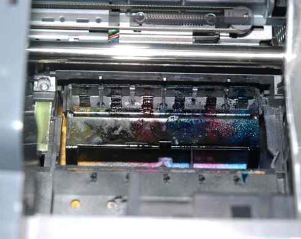

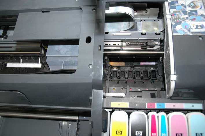

Включаем принтер, ПГ оживает и уезжает в другую сторону от парковки на парковке начинает уходить вверх штука- название которой я незнаю- но она показана на фото1. и по ходу отвечает она за "смахивание остатка чернил" с ПГ.затем потрещав немного она уходит вверх совсем и потом сново вниз, потом появляется см. фото2 неприятных тресканий при появление штуки с фото2 я не слышала, когда и она уходит "смахивалка" сново начинает полсти вверх и сново слышен треск и видно как она сама трясется. Ёщё я отметила некоторое пропадание голубого- незнаю может это связано- и самое главное- иногда он сам по себе выключается а когда включается- то появляется ошибка на фото3. Сама эту ошибку я прочесть не смогла- переводила мануал с английского но так и не поняла как там их считать.Само по себе это конечно может на работе принтере и не сказалось, но я боюсь что со временем случиться что нибудь более страшное, а у нас тут в городе у меня одной такой плоттер, и сервисов нет- это надо в Москву его везти. Сами понимаете хотелось разобраться.

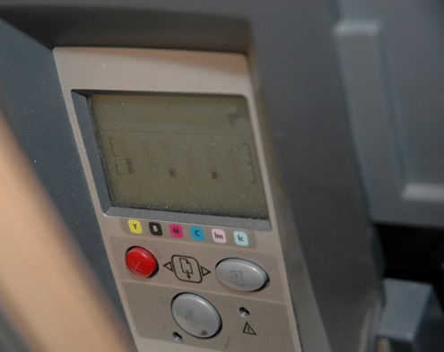

И ещё один момент -самовыключение происходит в таком положении ПГ см.фото4 я так понимаю происхоит блокировка а как следствие его вырубает просто

По поводу ошибки:
System Error: 21:10 Problem Description: Service Station failure.
Corrective Action: Replace the Service Station Assembly ? Page 7-24.
- тоесть "ошибка сервисной станции". итого вам дарога в сервис. Ну или качать вот это: http://www.torroid.r...rent/88644.html и делать самим.

Одно из слабых мест в этой модели - износ щестерни на валу подачи. Где то на старткопи.ру есть статья по устранению данного дефекта. Успешно лечится.
По ошибке сервисной станции - снимается, моется, собирается и работает дальше до сл. раза. Процедура по сути профилактика - удаляются слитые при прочистках ПГ и загустеышие до состояния почти пластелина, чернила. Вполне м.б. причиной пропадания цветов, т.к. ракели (резиновые лезвия, которыми очищаются периодически ПГ, тоже испачканы этой мазутной массой, как и вся сервисная станция)и вполне могут этой мазутой закупоривать дюзы ПГ.
Нормальный сервис приезжает на такие машины и делает всё на месте (касаемо сервисной станции).

Ошибка возникает по перегрузке двигателя сервисной станции и никакими счётчиками не сбрасывается ввиду отсутствия. Просто в порядок приаести и ошибка уйдёт сама.
