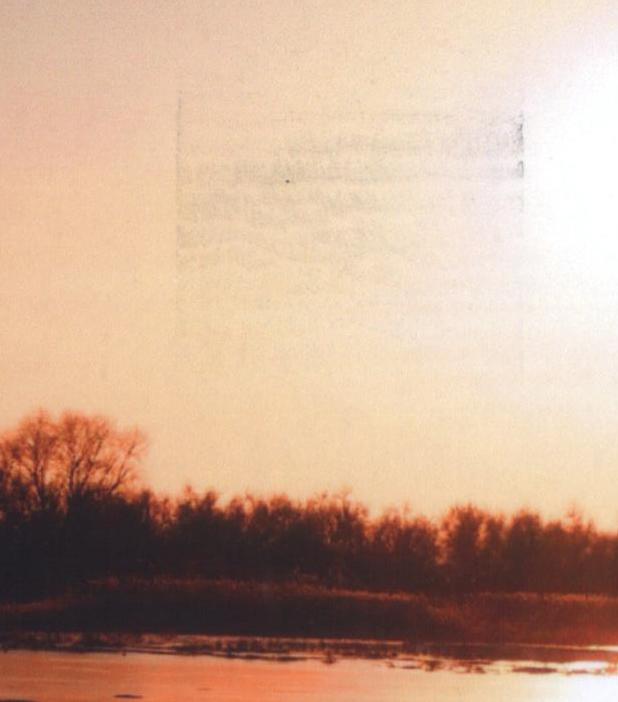

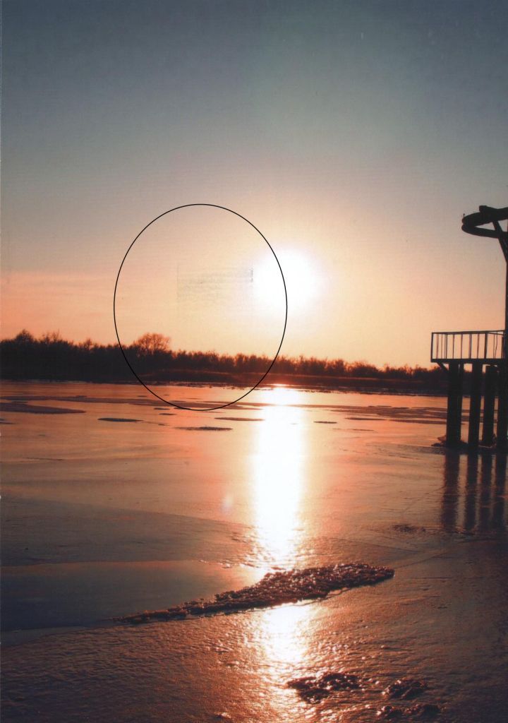

...поиском не нашел, поэтому открываю тему:
Epson r390 печатает в середине текста полосатый квадрат, короче, мажет в одном и том же месте.
очистка резинового ракеля и промакивание салфеткой поролона под головкой, лишь чуть снизила сочность артефакта
Тест дюз в полном порядке.
артефакт крупным планом:
что это может быть?
  • Прикрепленное изображение: Закат.jpg
  • Прикрепленное изображение: закат2.jpg
|    Сообщение #2 Отправлено 24 апреля 2011 - 08:21   ugrinov_ss
Такое от вала, который "захватывает" бумагу. На нем оседает "чернильный туман". Я от такого избавился установив винтелятор, который задувает воздух в лоток подачи бумаги.
|    Сообщение #3 Отправлено 24 апреля 2011 - 08:49   SGray
какое коварство! никогда бы не подумал! ведь и правда - очень похоже на отпечаток ролика захвата... спасибо!!! буду чистить
|    Сообщение #4 Отправлено 24 апреля 2011 - 14:43   ugrinov_ss
Чистить бесполезно. У меня что на Epson 270 что на T50 только вентиляторы спасают.... пробовал все отверстия заклеить, тоже не помогло. Чистка помогает на пару - тройку отпечатков. Кстати, летом такая беда проходит и начинается только тогда, когда отопление включают. Видимо от влажности зависит этот "чернильный туман".
